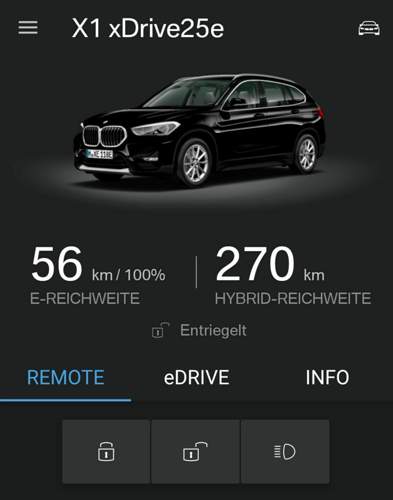

Um von den Diskussionen um Bremsbelaege und Serviceintervallen wieder zur eigentlichen Thematik zurückzukehren, bin ich von der elektrischen Reichweite des X1 Hybrid gar nicht enttäuscht. Nach den letzten Ladevorgaengen zeigt er mir deutlich ueber 50 km an. Im Januar/Februar waren es immer mindestens 10 km weniger. Obwohl das Fahrzeug immer in der gleichen Garage steht und geladen wird.
In der Praxis schaffe ich durch die Rekuperation auch tatsächlich die angegeben Werte. 40 km sind es immer, am Samstag waren es sogar 54 km. Allerdings bei einer Fahrt von der Eifel zu Mosel mit einem geographischen Höhenunterschied von 170 Metern auf 50 km.

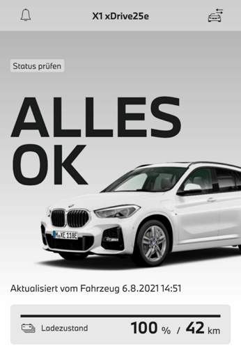

Kann mir eine/r Mal erklären, weshalb meiner höchstens soweit kommt?
100% 42km
Aussentemperatur: 22 Grad C
Weil du halt so fährst?
Man kann nur Vermutungen anstellen:
- hohes Tempo? Oder sehr geringes?
- schwer beladen? Dachbox oder Fahrradträger?
- keine vorausschauende Fahrweise?
- große Felgen mit breiten Runflat-Reifen und wenig Luftdruck?
- hochgelegener Wohnort? (hoher Verbrauch bergauf vor dem Aufladen, keine Rekuperation bei erster Bergabfahrt weil Akku bereits voll)
Wir können noch ein wenig weiter mutmaßen:
Der Akku des 25e hat Netto 8,82 kWh (nutzbare Energie).
https://www.bmw.de/.../bmw-x1-technische-daten.html
Bei einer prognostizierten Reichweite von 42km geht der Bordcomputer davon aus, dass die Fahrt mit 21kwh/100km bestritten wird.
Nach allem was man so lesen kann, ist ein REINELEKTRISCHER (nicht kombinierter!) Verbrauch im Bereich um die 21 kwh/100km nicht unüblich für den X1 25e.
Einzige Option für Verbesserung:
- sparsamer Fahren
- weniger Nebenverbraucher (Eco Pro aktivieren, Klima/Heizung ausschalten)
Danke für eure wertvollen Inputs.
Effektiv wird der X1 praktisch nur auf Kurzstrecken genutzt. Bestenfalls im Max-eDrive Modus.
Zudem wird er in der Sonne geparkt und wird 4-6 Mal am Tag bewegt.
Mit euren Infos und Tipps, kann ich nun nachvollziehen, wieso meiner immer nur um die 40km Reichweite anzeigt.
Danke!
