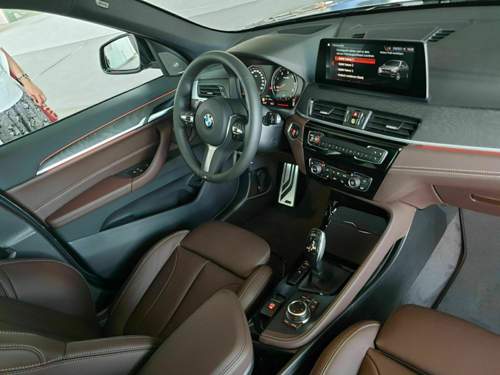

Bitte nicht als Klugscheißerei verstehen ............ obwohl nur die Zündung eingeschaltet ist, muss man beim Wechsel von P nach N schon noch die Bremse treten. Ich hatte das zuletzt nicht geschrieben weil ich davon ausgegangen bin, dass das klar wäre, sorry. 😉
Ich habe mal ein Bild von unserem Innenraum beigefügt. Weitere Bilder von der Abholung in meinem Album (Fahrzeuge).
Wählhebel X1 LCI

Ich muss meinen obigen Kommentar "streichen" und mich jetzt doch @Rosl66 anschließen:
Es geht auch nur mit eingeschalteter Zündung, ohne Motorstart.
Mein Fehler war, dass ich den Wahlhebel zu weit nach vorne getippt habe, also über den ersten Druckpunkt hinaus.
Mit ein wenig mehr Fingerspitzengefühl und einer Bewegung nur bis zum ersten Druckpunkt ging es dann nach N.
Also eine Frage der feinfühligen Bedienung 🙂
