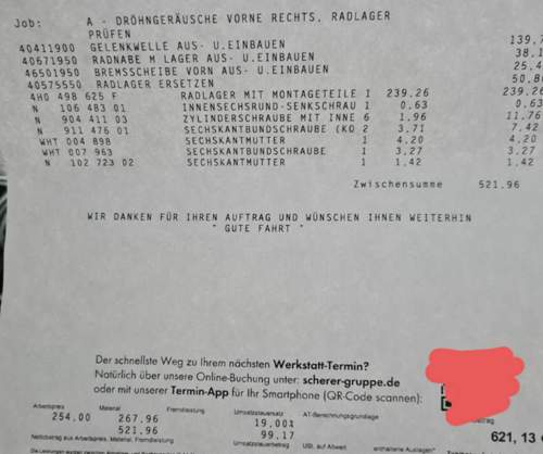

@MarcStephan77 schrieb am 8. Juni 2021 um 17:04:27 Uhr:
Für alle, die an den Kosten interessiert sind:
621 Euro !!!
Für ein Radlager vorne rechts
was ist das für ein utopischer Preis
Das ist der Preis, den ich eben bezahlt habe...🙁
@MarcStephan77 schrieb am 8. Juni 2021 um 18:24:40 Uhr:
da freue ich mich ja schon auf meinen Termin morgen....
Die VVD Gebrauchwagengarantie hat es komplett übernommen, ebenso den Gurt der angefangen hat etwas auszufransen.
-> Es war das Radlager
Sehr gut! Endlich Ruhe im Karton. 😉
