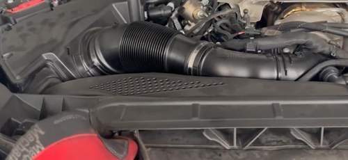

Wozu sind die Löcher im Luftansaugrohr Richtung Filterkasten
Audi A5
Ich frage mich, warum der Kaltluftweg durch Löcher, die zum heißen Innenraum öffnen, beeinträchtigt wird?
Bei Tuning Lösungen werden diese Rohre ohne Löcher geliefert, was für mich im ersten Moment mehr Sinn macht. Man will ja kalte Luft von draußen reinziehen oder rein drücken
Weiß jemand, welchen technischen Sinn diese Löcher haben?
Luftleitung S5 B9
4 Antworten
Meine Vermutung dazu ist der fehlende Volumenstrom bei geringem Tempo.
Die Aftermarket Produkte haben dazu meistens eine Öffnung direkt unterhalb des Filters. Beim 2.9T ist das ebenfalls so.

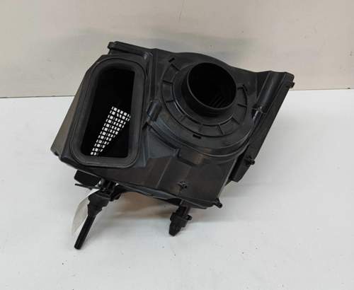

Dazu habe ich auch was interessantes entdeckt

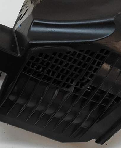

Mein Kasten ist zu
Auf eBay wird einer angeboten, der exakt meinem entspricht und vom gleichen Fahrzeug stammt, aber hinten offen ist
der Luftfilterkasten mit dem Löchern seitlich stammt vom RS4/RS5 2.9TFSI.
Der Luftfilterkasten vom S4 / S5 3.0TFSI hat diese Löcher nicht.
