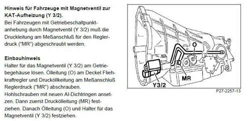

Hallo Mallnoch, kannst Du mich in Bezug auf die Kaltstartanhebung etwas mehr Infos geben? Meinst Du im kalten Zustand dreht er beim anfahren höher? Der Effekt tritt aber auch manchmal auf, wenn der Motor nur kurz aus war oder ich nur mal auf P war. Er dreht dann bis über 3000 Umdrehungen und schaltet dann höher...
Das ist eine Schaltpunktanhebung um den Kat schneller aufzuheizen. Kann man aber auch ausstecken (zB direkt am Getriebe). Ist aber je nach Baujahr unterschiedlich ausgeführt.

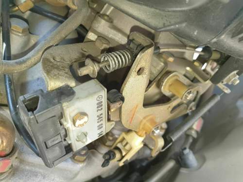

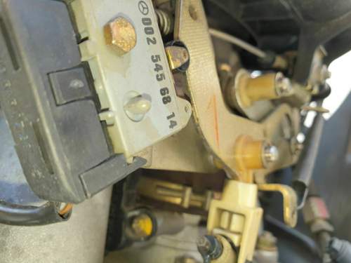

Eine Sache würde ich gern hier vor Ort noch selber machen wollen. Das Gaspedal hat am Anfang gefühlt 3-4cm Leerlauf. Jetzt habe ich im Motorraum schon mal kurz nachgesehen und fand einen zusätzlichen Schalter am Pedalzug, der zu Beginn des Pedalweges geschaltet wird. Was macht dieser und wie kann man den Pedalweg optimaler einstellen?
PS: Der Schalter ist die Schubabschsltung.
Thomas
So einstellen, dass das Pedal nahezu spielfrei ist und der Schalter trotzdem bei Nichtbetätigung des Pedals betätigt wird.
Ja, das möchte ich auch so haben. Wo und wie wird die Einstellung vorgenommen?

Hallo Christian, ich kann Entwarnung geben. Dank einem praktischen Tipp und Bildern mit dem Handy, habe ich das kleine Einstellrädchen am Seilzug im Motorraum gefunden. Die Lage ist ja sehr versteckt bei dem Modell.
Ich konnte das Spiel auf 1 cm am Gaspedal reduzieren und der Leerlaufschalter funktioniert auch einwandfrei, die Leerlaufdrehzahl auch.
