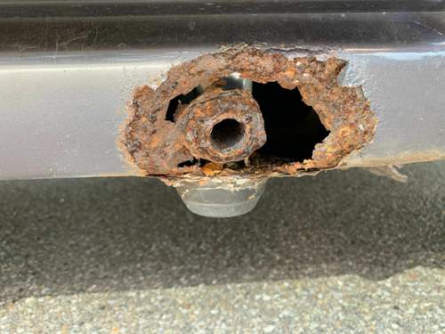

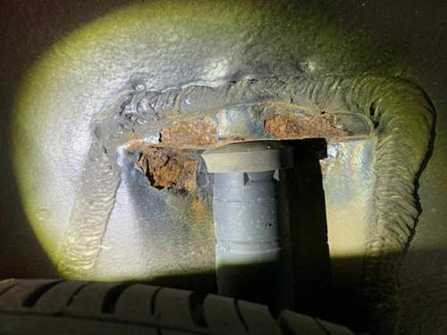

Immer der Rost. Besonders Wagenheberaufnahmen. Aber gerne auch Hinterachse Stoßdämpferaufnahmen oben. Kotflügel vorne unter den Saccobrettern. Hier mal Bilder. Natürlich auch alle Türen unter den Saccobrettern. Was Standschäden sein sollen muß mir mal wer schlüssig erklären. Seit über 20 Jahren hab ich sowas nicht. Und ich hab zwei Autos die nur rumstehen.

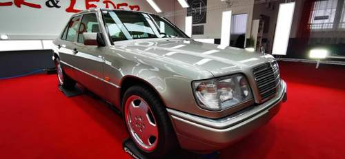

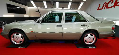

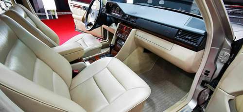

Servus, habe auch eine Limo W124 E320 bj 1994 gekauft.
Hatte 27.500 mls und wurde 1997 vom Erstbesitzer aus USA nach Italien übersiedelt:
Bei mir waren folgende Probleme präsent:
Motorkabelbaum - war spröde und Isolierung gerissen
Drosselklappe Anschlußkabel - war spröde und gerissen
Motor hatte Startprobleme nachdem er warm abgestellt wurde - Dampfblasenbildung (nach Tausch der Bezinpumpen 2 Stück war das Problem behoben.)
Stirndeckeldichtung - original war eine schwarze Gummidichtung drin, die war eingerissen und es kam zu Ölverlust
Sekundärluftgebläse - war etwas deutlich zu hören
Radio hatte schlechten Empfang - getauscht gegen ein Becker Indianapolis Pro
Nachdem mein Auto noch keinen Winter in Betrieb war, ist Rost gar kein Problem!

Danke wt-77 für Deine Hinweise. Den Kabelbaum, Drosselklappe und Startprobleme nehme ich gern auf. Sieht sehr gut aus Dein W124.
