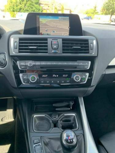

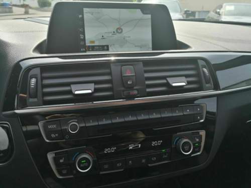

Guten Morgen liebe Community!
Ich hoffe, dass ich in meinem ersten Beitrag alles richtig mache. 🙂
Ich suche derzeit einen gebrauchten F20. Motorisierung, Ausstattung und Leistung sind bereits bestimmt, jedoch habe ich ein problem:
Ich hätte gerne... sehr gerne... das NBT EVO ID5 (oder dessen Business-Bruder) um evtl. nachträglich Apple Carplay zu verwenden und um auch die neue Menüführung zu genießen.
In einigen Anzeigen in einschlägigen Gebrauchtwagen-Seiten sieht man auf den Bildern das Hauptmenü und kann damit erkennen, ob das ID4 oder 5 verbaut ist.
Einige zeigen jedoch "nur" eine Navi-Karte. Somit ist das Betriebssystem (für meine ungeschulten Augen) nicht zu erkennen. Ich kann jedoch auch nicht 50 Fahrzeughalter anrufen und Nachfragen...
Ich habe bereits die Info gefunden, dass ich alle F20 vor 07/2016 ausschließen kann.
Ich habe euch mal zwei Bilder zwei F20 von ca. 08/09 - 2016 angehängt. Beide mit der Navi-Ansicht. Kann man auf diesen Bilder irgendwie erkennen, welche Software es ist? Gibt es kleine, aber feine Designunterschiede zum ID4?
Zudem konnte ich zu folgender Frage keine Info finden:
Kann man jedes ab 07/2016 NBT auf ID5 updaten, auch wenn noch Bilder der alten Software zu sehen sind? Oder kann man sich auf das Datum nicht verlassen?
Ich danke euch sehr und freue mich auf Rückmeldung!

09/2016
08/2016
Beides die kleinen Business Systeme. Mit nachträglich Apple Carplay bekommst Du ein Problem. Großes EVO System (ID5 oder ID6) = kein Problem.

Also 1. Foto ist neues, 2. altes
Erkennst du an der Karte an sich ( daran kann ich es aber nicht erklären, sind Erfahrungswerte)
Aber du erkennst es an der Seitenleiste (links). Die, die moderner aussieht, ist die neuere Version
Außerdem bin ich der Meinung, dass ab LCI 2 das Business Kacheloptik hat. Das wiederum erkennst du daran, dass die Interieurleiste mittig verbaut ist (Bild 1) und nicht vorm Beifahrer (Bild 2). Da bin ich mir aber nicht zu 100% sicher, ob es wirklich ab da verbaut ist oder erst später dazu kam.🙂
