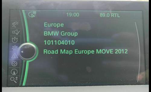

ich bin im Besitz eines BMW 118i von Dezember 2012 mit dem Navigation Programm Professionell. Ich habe ihn damals mit 2 Vorbesitzern gekauft gehabt. Ich benötigt nun die Information ob ich ein CIC System habe oder ein NBT. Bilder sind angehängt.
Der 6-polige Stecker weißt auf ein NBT System hin während das System wie beim CIC aussieht. Der Freundliche der das anhand der Fahrzeugidentifikationsnummer geprüft hat sagte lediglich dass es ein CIC ist. Falls nicht wurde es umgerüstet.

Wie kommen Sie darauf? Der 6 polige Stecker und das Display ist doch ganz klar NBT. Also ja das Auto hat Serienmäßig CIC das ist richtig aber wurde anscheinend wohl irgendwann geswitched.
Die Karte PREMIUM ist nur für CICs. Die Karte für NBTs ist NEXT.
Und halb tauschen auf NBT aber die CIC Karte bleibt, funktioniert nicht. Das Navi selbst ist zumindest ein CIC.

An dem Kartenname kannst du es festmachen.
Ach ok, das sieht dann auf dem Bild eher wieder nach CIC aus, richtig?
Screenshot-2021-07-11
Ist ein Champ2
Schau da nach und du weißt was verbaut ist, du brauchst nicht irgendwelche Stecker oder Kabelbäume suchen. Einfach die Bilder vergleichen!

Du hast kein NBT und kein CIC.
Aber der Stecker ist trotzdem der gleiche wie beim NBT.
Die Verkäufer der Android-Monitore erwecken immer den Eindruck es gäbe nur NBT oder CIC.
Es gibt aber viel mehr Rechnervarianten.
Nur von den Monitorsteckern gibt es nur 2 verschiedene.
Also du hast einen NBT-Stecker.
