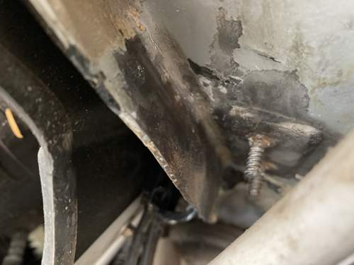

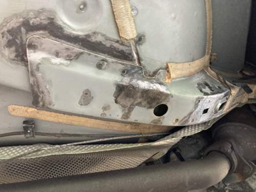

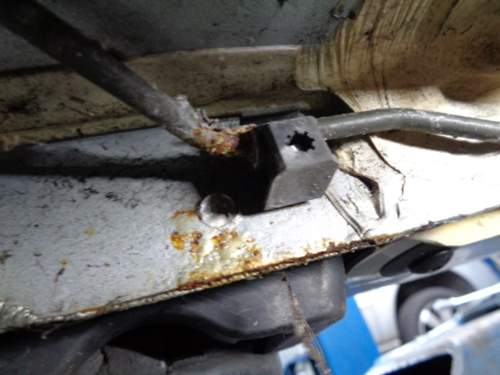

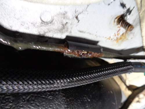

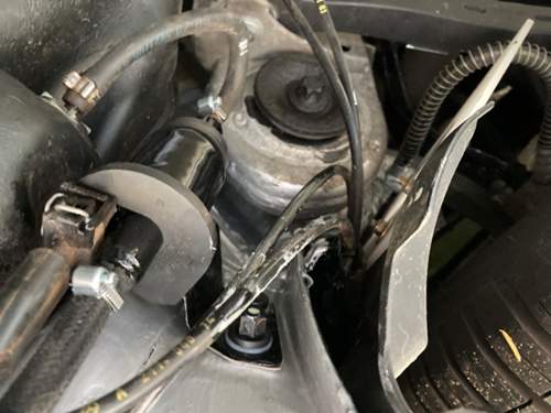

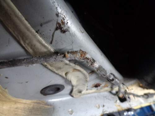

Von außen schickes Auto. Habe ich bei meinem auch gedacht. Der ist von 2006, Mopf, in meinem Besitz seit 2011. Letztes Jahr sind allerdings bei der Inspektion (zum Glück) kurz vor dem Winterurlaub beide Bremsleitungen im Radlauf vor den Hinterrädern geplatzt. Sollte beim Freundlichen 6000 € kosten. Kurz vorher war ich sogar beim TÜv. Zitat: Super geflegt alles in Ordnung. Kein Wunder, der TÜV schraubt ja auch nicht alle Unterboden-Verkleidungen weg. Darunter ist das nackte Grauen zu finden:
Alle Bremsleitungen, besonders an den Befestigungs-Clipsen vergammelt, lebensgefährlich! Ich hatte echt Mühe, eine Werkstatt zu finden, die mir das in 2 Tagen repariert hat. Die haben 2 Tage und ein Nacht geschraubt. Zwischendurch dachten Sie, sie wären fertig. Dann Bremsflüssigkeit aufgefüllt, einmal kräftig durchgetreten, peng die Leitung zwischen Kotflügel und Motor links in der Halterung geplatzt. Die Halterungen sind quasi eine Soll-Roststelle. Die Leitungen aus Wald- und Wiesenstahl sind nur hauchdünn lackiert und werden im Werk in die Halterungen gedrückt. Schon da wird der Lack beschädigt. Schmutz, Feuchtigkeit und Reibung geben ihr dann über die Jahre den Rest.
Sogar die Benzinleitung von der Standheizung hielt nur noch der Rost zusammen.
Nach dem Urlaub habe ich nochmal die Unterboden-Verkleidungen abgenommen, was mir dann stundenlange Entrostungsarbeiten beschert hat. Darüber werde ich mal separat berichten. Anbei einige Bilder von den Bremsleitungen, der Konsole vom Vorderwagen, des Vorderachsträgers, der Halterung der Dosierpumpe Standheizung und der Benzinleitung von der Standheizung.

Fakt ist: Es ist jetzt wieder alles i.O. nachdem ich zig Stunden unter dem Fahrzeug verbracht habe (siehe Fotos).
Fakt ist auch: Ich hatte vorher einen 210er. Die Rosterei und das ständige Rost-Nachbessern in der NDL (natürlich auf Kulanz) und meine eigenen notwendigen Arbeiten an vielen Stellen, die nicht von Mercedes übernommen wurden, sind mir so auf den Sack gegangen, dass ich auf den 211er (mit diesbezüglichem oberflächlich guten Ruf) umgestiegen bin, obwohl der 210er sonst noch einwandfrei war und kaum km runter hatte.
Beim 211er war ich optimistisch, mich nicht so wie vorher um Rost kümmern und noch zusätzlich vorsorgen zu müssen. Das haben wir früher bei den 123er Taxen gemacht, mit Divinol, Löcher in die Schweller gebohrt und so. Ich dachte, das wäre vorbei.
Trotzdem habe ich sofort nach dem Erwerb nachgesehen und Rost an der Vorderachse und am Tank gefunden. Den Rost an der VA hat MB entfernt und auf Kulanz einen neuen Kunststofftank eingebaut.
Ich muss aber auch zugeben, dass ich mir nicht die Mühe gemacht habe, die komplette Unterboden-Verkleidung wegzuschrauben. Ich hatte mir eingebildet, jetzt endlich ein Auto zu haben, unter dem ich nicht andauernd auf der Suche nach Rost "durchrobben" muss.
Fälschlicherweise bin ich nämlich naiv davon ausgegangen, das MB nach den Rostdesastern der Vorjahre gelernt hat und bessere Rostvorsorge am Unterboden und den Hohlräumen betrieben und vor allen Dingen konstuktive Fehler beseitigt hat.
Und jetzt spreche ich tatsächlich von Schuld: Das was sich Mercedes hier bei Premium-Fahrzeugen erlaubt, ist aus meiner Sicht nicht in Ordnung. Da werden zum Beispiel im Werk hauchdünn verzinkte Blechschrauben in die frisch KTL-behandelte Karosserie gedrückt, so daß der Lack gleich abgeschabt wird. Da weiß der Rost gleich, wo er ansetzen soll. Ganz zu schweigen von den anderen auch o.g. Beispielen, die von der Dummheit der Konstrukteure zeugen. Offenbar ist der 211er in Bezug auf Rost im Vergleich zum 210er der "Einäugige unter den Blinden".
