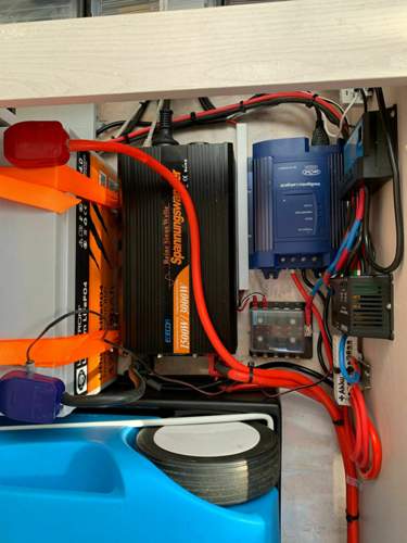

Guten Morgen,
ich habe in meinem Wohnwagen ein LiFePo4-Akku verbaut mit 100A. Da mein altes Auto kein Dauerplus hat habe ich es zunächst über Landstrom geladen um den Kühlschrank während der Fahrt laufen lassen zu können. Bei meinem neuen Auto habe ich Dauerplus und ich wollte dann während der Fahrt auch laden. Ich habe, neugierig wie ich bin, gemessen und es kommen dort nur 11,2V an, das ist Fakt. Der dann verbaute Ladebooster hebt die Spannung auf (aus der Erinnerung meine ich) 14,2 oder 14,8V lädt mein Akku mit 17A, der Kühlschrank zieht wenn er kalt ist nicht ununterbrochen Strom, nur zum nachkühlen. Mittlerweile habe ich auch Solarzellen auf dem Dach, wenn ich am Tag fahre kommt dazu noch Strom über die Solarmodule rein…

@Achim221170 schrieb am 14. November 2021 um 08:55:50 Uhr:
..habe in meinem Wohnwagen einen LiFePo4-Akku.. ..Der dann verbaute Ladebooster hebt die Spannung auf.. ..14,2 oder 14,8V..
14,8 Volt ist aber zu viel für einen LiFePo4-Akku. 14,6 Volt sollte da das Maximum sein.

Wenn der Kühlschrank über 12V nicht dauerhaft Strom zieht, wird es vermutlich kein Absorberkühlschrank sein, wie er ansonsten standardmässig in WoWa verbaut wird und auch die Anschlussleistung wird vermutlich geringer sein, als bei durchschnittlichen Absorberkühlschränken.
Mit Absorber-Kühlschrank der durchschnittlich ca 10A permanent zieht, würde es mit deinem (vermutlich 20A) Ladebooster über die eine (Dauerplus-) leitung nicht so wirklich gut klappen, wenn nicht sogar die Sicherung für Dauerplus im Fz auslöst.
Also mein Kühlschrank läuft auf Gas, 12V und 230V und ist sicher ein Absorber. Wenn ich ihn voll aufdrehe zieht er auch durchgehend Strom, auf der Hälfte aber nicht. Im Schnitt sind das 7,5A.

@Achim221170 schrieb am 14. November 2021 um 12:07:11 Uhr:
..Wenn ich ihn voll aufdrehe, zieht er auch durchgehend Strom, ab der Hälfte aber nicht..
Müsste er aber, denn die normalen Absorber, also ohne AES, sind nur im 230 Volt-Betrieb thermostatisch geregelt. Bei 12 Volt gibt es aber nur
ein oder aus
und deine gemessene 7,5 A entsprechen auch in etwa der Leistung einer üblichen 12 Volt-Heizpatrone mit 100 Watt, was auch für einen ungeregelten Dauerbetrieb spricht.

Kann es sein, dass du heute Mittag zum ersten Mal in diesem Thread irgendetwas von Zündungsplus, also letztendlich Ladeplus erwähnt hast?
Mit einem relativ leistungsfähigen Booster plus einem Absorberkühlschrank sollte man, lediglich mit Dauerplus in der 13-pol-Dose, gar nicht erst weitermachen....bisher hattest du davon geschrieben, dass dein neues Fz Dauerplus hat.
Selbst wenn es nur bei 7,5A des Kühlschranks bleibt, den du ja vermutlich nicht über den Booster betreibst:
7,5 plus 17A des Boosters ist für nur eine Leitung (PIN 9) allein zu viel. Normal ist die Dauerplusleitung (PIN 9) nur bis maximal 20A abgesichert....
Der Booster zieht mit seinen 17A die Spannung des Fz bis zum WoWa so weit herunter, dass für den Kühlschrank, wenn der denn kühlt, zu wenig Spannung "übrig" bleibt und dessen Kühlleistung daher deutlich sinkt.
Die sinnvollste Lösung ist, wie in den meisten Fällen dieser Art, die Lösung, die in tausenden von WoWa mit werkseitiger Autarkausrüstung an zu treffen ist:
Das Auto muss auf Dauer- und Ladeplus nachgerüstet werden, falls das noch nicht der Fall sein sollte. (dann kommt quasi eine "Umschaltstation" ins Auto......nennt sich Trennrelais...).
Ansonsten wird das halt nicht wirklich was und so richtig schwierig ist das eigentlich nicht.
PIN 10 (Ladeplus) wird direkt mit Arbeitsstrom nur für den Kühlschrank genutzt. Dann gibt es in den Fahrt-Pausen keine Probleme. Die WoWa-Batterie sollte grundsätzlich nichts mit dem Kühlschrank zu tun haben.
Wenn mit Absorber autark, dann mit Gas.
Der Eingang des Booster kommt an PIN 9.
Der Ausgang des Boosters geht an die Batterie.
Geschaltet wird der Booster über PIN 10.
dann gibt es zwei getrennte Stromkreise im WoWa. Einer wird ausschließlich fürs Laden der Batterie genutzt und einer nahezu ausschließlich für den Kühlschrank.
Die effektive Spannung am Kühlschrank ist damit auch bei Ladebetrieb des Boosters größer als vorher und der Kühlschrank kühlt besser.
Eine vom WoWa leer gesaugte Fz-Batterie ist (nahezu) ausgeschlossen.
Der Kühlschrank und der Booster werden in tausenden von Autark-WoWa in Fahrtpausen, ohne Rücksicht, umgehend abgeschaltet.....scheint bis jetzt dadurch noch keine ernsthaften Probleme gegeben zu haben.
Also, falls du Lade- und Dauerplus hast:
Schließe die beiden Geräte (KS und Booster) einfach so an, wie es, s.o., Standard ist.
