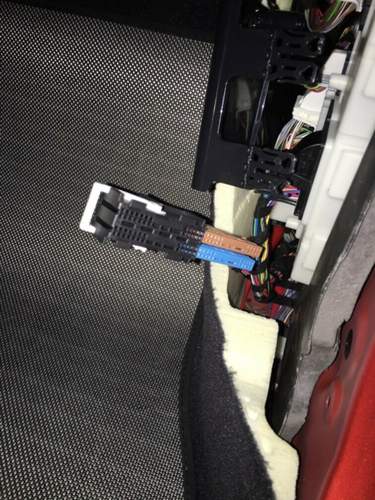

Und da wären wir wieder. Ich habe meine Dashcam heute von USB auf 12V-Verkabelung umgestellt.
Zündungsplus kommt, wie von schmitty782 korrekt festgestellt, aus F50 im Sicherungskasten Z44 vorne rechts unter dem Handschuhfach.
In F20 steckt bei meinem Fahrzeug keine Sicherung und es scheint, wie bereits vermutet, dort Dauerplus anzuliegen (ob der Strom dort nach x Stunden nicht vielleicht doch abgeschaltet wird, kann ich leider noch nicht sagen). Gleich daneben, ein wenig in Richtung Beifahrersitz, ist eine M6-Schraube für Masse (die Mutter muss selbst beigestellt werden).
Weiterhin rätselhaft bleibt, warum BMW in der Einbauanleitung für die eigene Dashcam Manipulationen an den verblockten Steckern des BDC empfiehlt, wenn die Lage gleich daneben so einfach ist und alles komplett spurlos ein- und ausgebaut werden kann.
Das Foto zeigt die Überkopfansicht der Einbausituation im Fußraum. Rechts ist rechts und oben (da wo die Masse angeschraubt ist) ist hinten.
Foto-07-04-18-16-23-27
