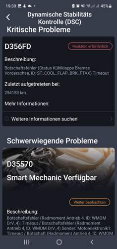

Guten Tag Erstmal an alle,
Folgendes, ich Habe mir Privat einen BMW 5er Bj: 2018 Gekauft, Was aber Dann einen Motorschaden hatte.
Ich habe im eBay Einen Motor (Ehemaliger Motor hatte c.a 250tkm) bestellt, auch geprüft ob das passt. Der neue Motor hat erst wenige kilometer.
Nach der Lieferung meines Motors habe ich mich nun rangesetzt und ihn Morgends und Abends Ausgetauscht.

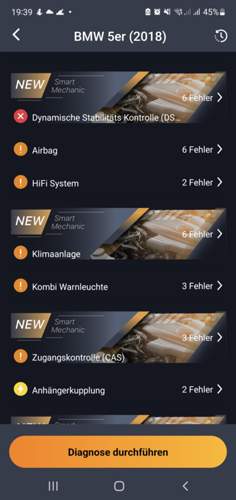

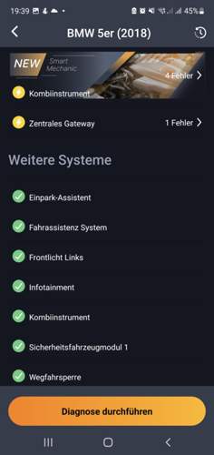

Der Tag zum starten war gekommen, Als ich Nur Kontakt angemacht habe Zeigte er mir Tausende Fehler Hintereinnander Unter anderem auch ,,Antrieb Gestört weiterfahren möglich, Nach Abstellen des Motors Kein start mehr möglich"
Da der Motor Ja komplett gewechselt wurde sollte er doch eigentlich so eine Meldung nicht anzeigen. Da ich mir dachte das das Steuergerät Die Daten vom alten noch im kopf hat habe ich ihn mit Carly ausgelesen. 78 Fehler. Lösche alle, Kommen aber wieder.
Im Motorraum habe ich auch alle massekabel geprüft die notwendig zum Start sind. Kleinigkeiten habe ich noch nicht verbaut. Massekabel wie an der Lichtmaschine und Vorne Links Im Motorraum habe ich geprüft Sitzen alle Gut drin, Auch am Getriebe, und auch die Batterie im Kofferraum.
Da der Motor Durch Zündung nicht lief oder gar vorglüht (wenn man start drückt Kommt nur Geräusch von der Dieselpumpe hinten [Durchgängig] auch sehr komisch)habe ich vom Anlasser Direkt überbrückt Und Er fing an zu drehen. Der Anlasser dreht aber Der Motor Gorgelt nur und springt nicht an braucht meiner Meinung nach zu lange.
Habe auch die Leitungen Angehört Kraftstoff wird Gepumpt
Also sollte er rein logisch anspringen. Habe Auch Öl nachgefüllt.
Nun stehe ich da, Auf der Hoffnung das sich jemand auskennt. Ich habe Auch die Befürchtung das Der Eine Elektronische Wegfahrsperre reinbekommen hat, Das Wäre scheiße, beim bmw 300€ Wegen fehlerlöschen.
Kennt sich da jemand aus?
Kann mir jemand helfen?
Grün i.o gelb (beobachten)
D356FD DSC Antrieb Gestört
Alle Gelben und Rote sind Fehler.

Weiter hinten Beim Getriebe Gab es einen Kabel Der Quasi Die Kommunikation mit Dem Steuergerät Herstellt, habe den Kabel verfolgt und festgestellt das er nicht dran ist. Zündung Läuft erstmal Jetzt wieder. Anspringen tut er aber trotzdem nicht. Beim auswechseln habe ich ein Ohr Vom Anlasser Beschädigt Daher Behaupte ich mal Das Der Anlasser jetzt Gewechselt werden muss. Ich Werde heute mal den Anlasser wechseln (Den Anlasser nutzen Vom Neuen Motor habe Den alten verbaut) ich Habe Nämlich Beim Anschrauben Eine Massebuchse Zerissen, Der wird Das Problem sein. Nach so vielen Jahren Erfahrung Werde ich Wohl Hoffentlich richtig liegen.
Ich Beobachte erstmal weiterhin wie es verläuft werde euch demnächst auf'm Laufenden Motor halten
