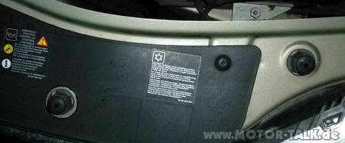

Beim Sandero gibt es für die Auflage der Motorhaube 4 Gummiplatten
und 4 Auflagepunkte.
Habe mal schnell 2 Fotos gemacht - so sieht es am Sandero aus.
Wenn beide Teile straff aufeinander liegen klappert nichts.
( Es war schon kalt - Eis an Haube zu sehen )
Motorhaube-gummi
Auflagepunkte-motorhaube
Die Gummipuffer auf dem zweiten Bild müssten eigentlich durch drehen in der Höhe stufenlos verstellbar sein. Die Dinger an der Haube sind nur Verschlussstopfen ...
@siggi s. schrieb am 9. Dezember 2014 um 19:55:10 Uhr:
Ja du hast recht, die Gummis in der Haube sind nur Stopfen
und kontaktieren die Auflagepunkte vermutlich nicht.
Aber ob die Auflagepunkte zu verstellen sind ??? - hab es nicht probiert.
Wenn bei - dejohn49 - jetzt der "Störer" gefunden wurde ist ja alles ok !
vielen Dank 🙂
Und genau diese Gummipuffer hat der Mechaniker einfach mit Sprühfett eingeschmiert,sicher mit dem Glauben
das das Problem dann beseitigt wäre...ich finde das lächerlich!
ok,die Dinger sehn so aus als ob sie sich gar nicht verstellen lassen würden..muss noch mal genau nachsehn!
Zuerst das FETT wieder wegputzen..muss man sich mal überlegen 🙂)))))
