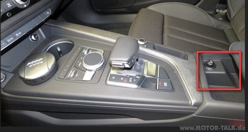

Hi Leute,
wer kann mir helfen?
A4 B) Avant - manchmal gibt es da im großen Ablagefach in der Mittelkonsole unter der Armlehne (neben Phonebox) noch eine 12-Volt Dose und manchmal nicht. (sie Bild)
Durch welche Ausstattung kommt die dazu, bzw, wie kann man die weglassen?
Macht das:
- USB-Ladeschnittstellen für Fondpassagiere (12-Volt-Steckdose in der Mittelkonsole vorn und zwei USB-Ladeschnittstellen für Fondpassagiere hinten) - ist das diese Dose oder ist das Die ganz vorne rechts neben dem Start/Stop-Knopf?
Oder kommt das durch was anderes?

Das was du angekringelt hast, bekommt man
Wenn man du die Raucherausführung mitbestellst.

Nee, genau das Gegenteil. Wenn Du die Ladebuchsen im Fond bestellst, bekommst Du die Nichtraucherausführung.

Raucherausführung (Zigarettenanzünder und Aschenbecher) ist laut Konfigurator Serie, >Ausstattung>Ablage & Transport, wird Nichtraucher oder USB-Fond gewählt, entfällt dafür die Raucherausführung.

"Zigarettenanzünder und Aschenbecher - Serie" wird nur in der Design-Linie, nicht aber in der Sport-Line angezeigt.
Aber komisch:
Da steht: "Zigarettenanzünder vorn und entnehmbarer Aschenbecher; verchromter Deckel mit Audi Ringen"
Das hört sich eher danach an, dass VORNE NEBEN DEM STARTKNOPF in der 12-Volt-Dose ein Zigaretten steckt statt eines Dummy-Deckels. Von der extra 12-Volt-Dose im Ablagefach unter der Mittelarmlehne steht da nix...
