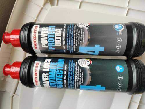

Von 2in1 oder 3in1 alleskönnern halte ich nichts. Schau mal nach Kochchemie FSE. Kam damit bei mir etwas voran. Lösung war aber am Ende eine 3 stufige Politur mit 2500/3500/4000(Versiegelung mit cut) von Menzerna. Hat mich einen Sonntag gekostet dafür ein Hammer Ergebnis und vorest keine Kalkränder mehr.
Vielen Dank für deine Ausführungen, von der "2500" bis zu "4000" tut sich nicht viel, die "3500" kann man auch weg lassen, ist wohl auch "Kopfsache" alle samt sind diese schwach abrasiv, die Wahl auf die Schleifmittel wohl auf Grund des Lack Zustandes gewählt wurde !?.
Ich dachte ich hätte mich verlesen 😮, du schreibst du hälst nichts von 2-1 Produkten, kannste mir/uns bitte "Versiegelung mit Cut" erklären, was genau ist das? 😮
Auto ist vom März dieses Jahr (Neuwagen). War bisher nur einmal in der Waschanlage, ansonsten Handwäsche. Daher war der Lack noch sehr gut in Schuss, wollte aber, wenn wir uns die Arbeit machen, ein optimales Ergebnis erzielen ohne noch mal hier und da nachzuarbeiten. Habe die Versiegelung mit Cut bei mir gewählt um noch möglichst jedes noch so feines Hologram rauszubekommen.
Bei Menzerna ist das ein 4000er Produkt mit 2/10 Cut. Gibt aber auch eine pure Versiegelung ohne Cut. Ist aber auch meine einzige Sünde bei 2in1 Produkten.
Und doch, gerade beim Klavierkack und Carbon im Innenraum wirkt die 3500er und 4000er wunder! Damit habe ich bisher alle feinen Kratzer rausbekommen, die 2500er würde ich dafür nicht nehmen.
Die "4000er Produkt mit 2/10 Cut" würde ich nicht verwenden,die gesamte Sonntagsarbeit wäre mir zu schade um im Anschluss einen Lackschutz zu verwenden der Namen "Lackschutz" nicht verdient.
Hier würde ich nach der gesamten Liebesmüh auf einen hochwertigeren Lackschutz zurück greifen.
Bleibe doch deinen Prinzipien treu und lass es mit 2-1 /3-1 Produkten ist alles "kein Fisch und kein Fleisch" 😉
Kannst du mal ein Bild der Politur einstellen? Meines Erachtens ist die 4000er einfach eine Finishpolitur und hat mit einer versiegelung nix zu tun. Wurde aber mittlerweile von der 3500er abgelöst.
Würde dann bedeuten du hast zweimal auf Hochglanz poliert und nix versiegelt.

@hendrik1994 schrieb am 27. September 2020 um 20:02:56 Uhr:
Okay, das sind versiegelungen - ist aber nicht die menzerna 4000 😉 deshalb hab ich gefragt.
Ok, hätte es 4er nennen sollen (ist für mich aber einfach die 4000er 😉 )
Die 4er Serie bei Menzerna sind keine Polituren mehr 😉
