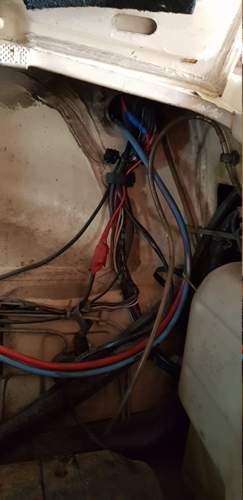

Hallo und guten Tag,
Meine Frau und ich haben uns das wohnmobil gekauft um es für uns umzubauen.
Der alcoven muss gerichtet werden und ein Fenster getauscht werden. Alles kein Problem.
Wo ich richtige Probleme habe ist der Strom.
Habe vorhin das ersatzrad rausgeholt um den luftfilter zu wechseln und habe das Kabel mit so merkwürdigen plastikstecker gesehen. An einem hängt ein Blech raus. Ein Kabel ist schwarz und das andere rot-schwarz. Hoffe ei er kann mir sagen wo das drankommt.
Danke in voraus.

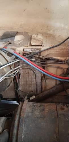

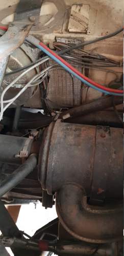

Es ist ein fiat ducato 280 bj84 mit 72ps und 2,4l
Das kabel ist auf der Fahrerseite oder besser gesagt, genau hinter dem ersatsrad und hängt dort runter.
Auf den letzten 2 Bildern sieht man sie ??
Moin ! Da kann man nur raten , das Kabel verfolgen und gucken , ob man das Gegenstück findet , wo das kleine Kontaktblech -welches im Stecker steckt und da rausguckt- , hinpassen kann ! Das sieht so aus , als hätte jemand irgendwelche nachträglichen Installationen getätigt , die später entfernt worden sind !? Da hilft auch die "Glaskugel" nicht ! Viel Erfolg , Gruß , joeleo

Die beiden Kabel haben die Farbe Schwarz = N im Schaltplan ,bei diesem Modell immer Mass/Minus und Schwarz Orange =
CN.
Diese beiden Kabel gehen an den Luftfilterr zu einem Sensor für die Luftfilterverschmutzung-
Sensor im Schaltplan 03014.
Der Rest Metall an dem einen Kabel ist der Rest vom Sensor-
Wenn du beide Kabel bei Zündung an verbindest ,sollte eine Kontrolle aufleuchten.

Habe heute den luftfilter ausgebaut. Voll schwarz und etwas ölig. Am Gehäuse vom filterkasten ist so ein Stab mit Gewinde dran . Ist das für den Sensor?
Und wo bekomme ich so einen Sensor?
Danke für eure Hilfe
Bei Fiat,wenn übehaupt noch ,eventuell auch bei Peugeot ( Typ J 5 .
Wird dir beim 280 Modell noch öfter passiere ,dass Teile nicht mehr verfügbar sind.War schon vor 10 Jahren so.
Den Sensor kannste auch weglassen ,war ja auch nicht bei Allen verbaut.
Bedenke ,das Schwarz Orange Kabel führt bei Zündung an Spannung.
