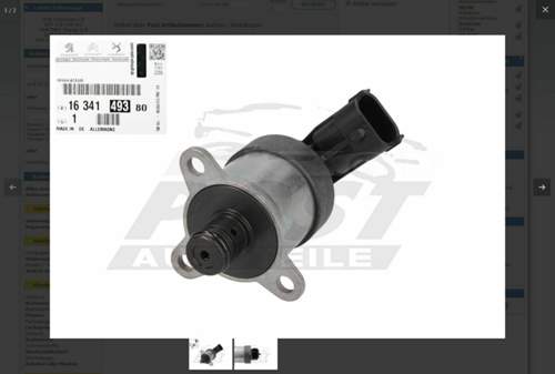

Hallo Leute, ich bin neu hier und bin eigentlich selten in Forum unterwegs. Aber jetzt benötige ich eure Hilfe. Ich finde beim Peugeot 1007 1.6 HDI den Sensor für Kraftstoffdruck Druckregelventil nicht. Allderdings muss ich gestehen, dass ich nur von oben auf den Motor und rund herum geschaut habe. Da ich keine Hebebühne habe, habe ich von unten nicht schauen können. Inzwischen bin ich mir nicht sicher ob der wirklich so ein Sensor hat.
https://www.ebay.de/.../123799688930?...
Ich hoffe, dass ihr mir weiterhelfen könnt? Im Voraus schon mal vielen Dank für eure Antworten!

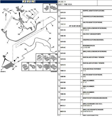

Angabe einer Fahrgestell Nr. wäre immer mal sehr hilfreich bei technischen Anfragen.
Bild #210012696
Themenstarteram 1. November 2020 um 16:10
Danke für das Bild! Hier die Fahrgestelllnr. VF3KM9HZC20118409
Aus was für ein Grund soll der Regler ersetzt werden. Liegt ein P-Code vor ?
Bild #210012746
Bild #210012747

Emma65 ich stelle gerade fest, dass die Bilder was du mir gesendet hast von meinem Sensor Kraftstoffdruck Druckregelventil völlig abweicht. Aber laut ebay Fahrzeugliste passen beide an dem Peugeot 1.6 HDI. Sind das 2 verschiedene Teile? Ich bin etwas verwirrt.

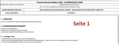

@Tiekey
Habe noch was gefunden. Alle Angaben ohne Gewähr.
Betrifft Motortyp 1,6 HDI 109PS
DV6TED4
Absterben des Motors beim Fahren - Startschwierigkeiten - Wenn der oder die Fehlercodes P1113, P0192, P0193 vorliegen
1. URSACHE
Falscher Kontakt des Steckers des Kraftstoffhochdruckfühlers.
2. KUNDENDIENSTEINGRIFF
Abfrage der Fehlercodes.
Austausch des Steckers des Kraftstoffhochdruckfühlers.
2.1. Benötigte Teile
1 Reparaturkabel (ET-Nummer 1922.G5).
Eine Abfrage des Fehlerspeichers durchführen :
Wenn der oder die Fehlercodes P1113, P0192, P0193 vorliegen : Dieses Dokument anwenden
Wenn der oder die Fehlercodes P1113, P0192, P0193 nicht vorliegen : Dieses Dokument nicht anwenden
2.3. Instandsetzung

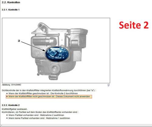

Den Einbauort der 3 Leitungen auf dem Stecker des Kraftstoffhochdruckfühlers markieren.
Den Stecker des Kraftstoffhochdruckfühlers ersetzen.

Vielen Dank für die Info! Aber was ist deine Antwort auf folgende Frage:
Emma65 ich stelle gerade fest, dass die Bilder was du mir gesendet hast von meinem Sensor Kraftstoffdruck Druckregelventil völlig abweicht. Aber laut ebay Fahrzeugliste passen beide dem Peugeot 1.6 HDI. Sind das 2 verschiedene Teile?
Wenn dieser Sensor den ich schon gekauft habe, der richtige ist, den würde ich schon mal ersetzen und wenn Fehler noch vorhanden sein sollte, kann die Fehlersuche weitergehen.

Danke für für deine prompte Hilfe. Kannst du eventuell durch die Teilenr. herausfinden an welchem Fahrzeug z.B. mein Sensor passt oder an meinem Peugeot nicht passt ? Hier die Daten, die ich habe:
Citroen Peugeot 1.6 HDi Sensor Kraftstoffdruck Druckregelventil 1920.GW
Produktgruppe: Motorteile
Hersteller: HS PRODUCTS
Produkttyp: Sensor Kraftstoffdruck Druckregelventil
eBay-Artikelnummer: 123799688930
Herstellernummer: 1920.GW, 1920GW
Weitere Artikelnummer: 9658227880,1920GW,1920TL,9664111780,SU00100910
Referenznummer(n) OEM: Sensor, Kraftstoffdruck, Druckregelventil, Druckregler, Druckbegrenzer, Kraftstoffdrucksensor, 9144A181A*, 9144A181A, 9224,55PP0602,55PP0603, 9658227880 1503770211 55PP06-3, 9664111780 9653981180 9655465480, 9654592680 0404211174 5WS40039, 55PP0603, 96.582.278.80, 9658227880, 1920GW, 9654592680,, 1447995, 9658227880, 1920GW ,, ASR001, ASR010, 1920GW, 55PP0602, 55PP0603,, 550948, 81.104, 9224
Referenznummer(n) OE: Sensor, Kraftstoffdruck, Druckregelventil, Druckregler, Druckbegrenzer, Kraftstoffdrucksensor, für ALFA ROMEO, für LANCIA, für FIAT, für Citroen, 9653981180, 1447995, für FORD, für FORD USA, 9654592680, für PEUGEOT, PSA, 9658227880,1920.GW, 1920GW, 9658227880, 1447993, 3M5Q-9D280-AC, 7426925812086, 3M5Q9D280AA, 3M5Q9D280AB, 9653981180, 3M5Q9D280AC, 1317576300, 3M5Q-9D280-AA, 1920.GW?1920GWS1, 9658227880S1?1606643580, 1920.TL?96 539 811 80?96 641 117 80, 9654592680?96 582 278 80?9658227880S1, 9658227880S1?SU001-00910, 55PP06-03 MYC, Sensor, Drucksensor, Railsensor, Raildruck, Kraftstoffdruck, Druckregelventil, Ventil, Kraftst, Kraftstoffanlage, Kraftstoffpumpe, Kraftstoffdruckregler
Wenn ich diesen Sensor nicht nutzen kann, würde ich dann zurück schicken. Und dann könnte ich die Fehlersuche vielleicht doch mit dem Stecker fortsetzen. Ein Druckventil kann ja nicht mal funktionieren und mal nicht. Da nach erfolgloser Fehlersuche der Peugeot wieder läuft, kann durchaus an dem Stecker liegen oder ???
Laut Fahrgestell Nr. habe ich Dir die passende Teile Nr. geliefert. Was Du im Internet kaufst ist das Deine Sache und ich werde Dich auch nicht bei Interneteinkäufen unterstützen. Wenn ich Hilfestellung gebe, dann immer mit Orginal Ersatzteilen vom Hersteller.
Habe noch was gefunden, siehe Anhang.
Https://i.ebayimg.com/00/s/NDkxWDEyODA=/
Https://i.ebayimg.com/00/s/NzU0WDkwNg=/
Https://i.ebayimg.com/00/s/NjUzWDkxNg=/

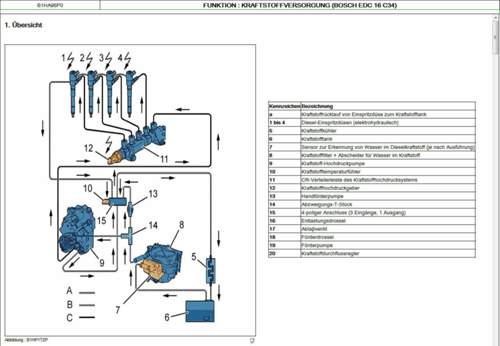

Ich bin für deine Hilfe sehr dankbar, also nochmal vielen Dank! Kraftstofliter kann ich ausschließen, da ist nichts geschmolzen. Hast du eventuell Zeichung von dem Kreis der Krafststoffanlage? Bei der Fehlersuche wäre die Zeichnung sehr hilfreich.
Wenn es Dir hilft !?
Bild #210015536
Bild #210015537

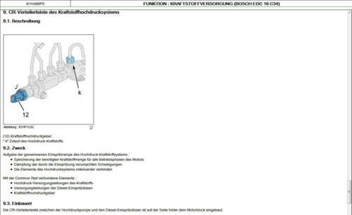

Auf der Zeichnung sehe ich (11) CR-Verteilerleiste des Kraftstoffhochdrucksystems. Kannst du mir sagen wie ich am besten an die CR-Verteilerleiste rankomme? Ich glaube diese sitzt hinter dem Motor unterhalb der Luftfiltergehäuse.
Von oben hatte ich keine Möglichkeit da hinzuschauen. Hätte ich auf der Bühne von unten bessere Sicht drauf?

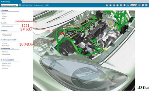

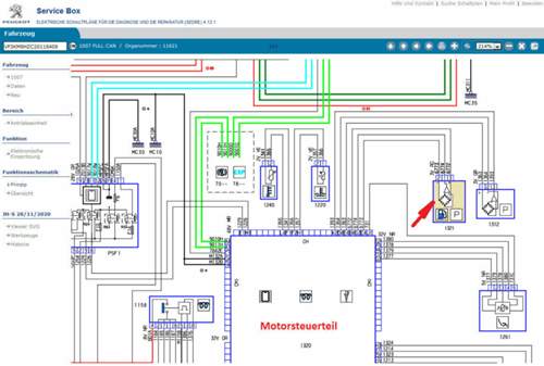

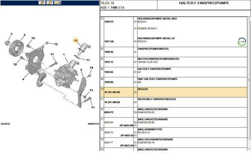

An der CR-Verteilerleiste ist ein (12) Kraftstoffhochdruckregler und in der Zeichnung ist (10) Kraftstofftemperaturfühler. Weiß du wo dieser Fühler sitzt und hättest du die Teilenrn. für die beiden Teile (12 + 10) Vorab schon mal vielen Dank - ohne deine Hilfe hätte gar kein Durchblick.
Bitte schön. Alle Angaben ohne Gewähr.
Bild #210019880
Bild #210019881
Bild #210019882
