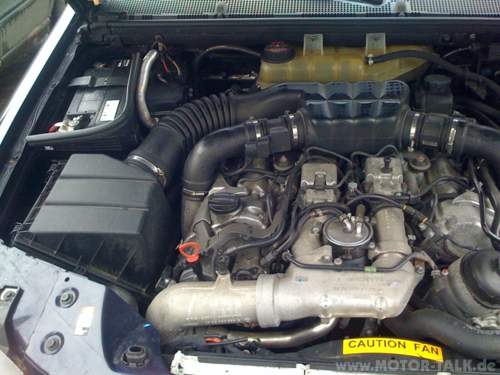

Moin, moin!
Ich habe das selbe Problem... :-(
Ich bin mir ziemlich sicher, dass ich eine habe, aber nun höre ich kein mucks, nur geblinke...
Ich habe auch kein Relais(31) und Sicherung (48) für eine Sirene. Das Auto war einmal in der Werkstatt. Vermute schon die haben mir die da geklaut... LOL
Wenn ich ein Relais in den leeren Platz reinstecke klackert es auch. Ich vermute aber, dass die Sirene halt woanders angeschlossen ist.
Weiß jemand wo die sitzt?
Danke im voraus!!!
Img-0190-1
ganzer Motor:

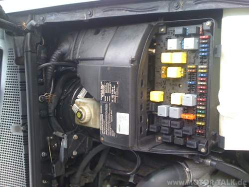

Aso, ich muß (glaub ich) wirklich an die Sirene. Sie heult auch nicht rum wenn man sie über SD ansteuert. Da die WIS mit den Schaltplänen mich nicht weiterbringt wäre es natürlich auch hilfreich wenn man den Punkt beim Sicherungskasten kennt wo man sie vielleicht direkt unter Strom setzen könnte...
Lg
Img-0191-1
Um die Sirene ausser Betrieb zu nehmen muss man keine Kabel trennen, es reicht das ziehen von F48 oder und K31 völlig aus. Dann sollte die EDW nur noch optisch funktionieren.

Ist das eine originale EDW oder eine Nachrüstung? Wenn du Dauerplus suchst, den findest du an dem dicken roten Kabel in der SI-Einheit hinten links.
Die originale Sirene befindet sich entweder in der Nähe des Bremskraftverstärkers oder vorn rechts über der normalen Fanfare.
