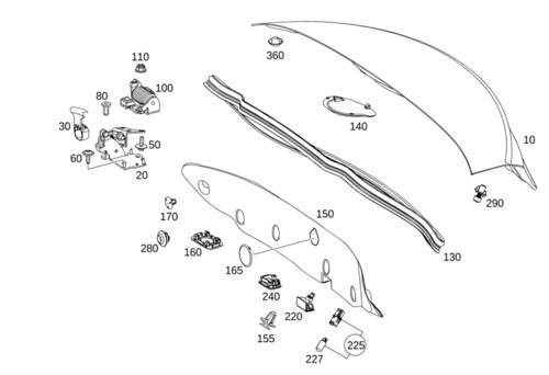

Wo sitzt der Heckspoiler genau?
Mercedes C-Klasse A205 Cabriolet
Brauche mal Infos von Leuten, die den ORIGNAL-MB-Heckspoiler vom C43/63 haben: Wo genau sitzt der? Wenn ich ihn in der Flucht der Abrisskante am Kofferraumdeckel montieren würde, wäre mittig ein ziemlich übler Spalt. Montiere ich ihn tiefer, so ist er bündig mit der Form des Deckels, liegt aber mittig unterhalb der Kofferaumdeckelkante.
Mir gehts natürlich nur um die Optik, aber wenn er unterhalb der Kante wäre, wäre ja kaum noch eine Funktion gegeben. Daher sieht es für mich auch komisch aus... Aber die höhere Version mit dem Spalt geht auch nicht.
Wie sieht das bei denen aus, die den werksseitig haben? Schickt mal bitte Fotos! Evtl. ist meiner auch verzogen (ist von MBGTC), aber das ist ja kaum möglich bei dem Material?!

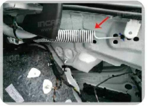

Neues Problem: Kann man die Feder am Deckel selbst nachspannen? Durch den Spoiler öffnet der jetzt nur noch bis 80%...
Geht. Siehe Foto. Feder um ein oder zwei Löcher versetzen.

Danke, aber das sieht irgendwie anders aus. Das Bild ist nicht vom Cabrio, oder?
Nein. Die Feder ist aber sicherlich ähnlich befestigt.

Da sieht man das du noch nie ein Cabrio gesehen hast, da liegen die Scharniere außerhalb des Kofferraums.
Habe schon eines gesehen, aber noch keines zerlegt, nur die Limo.
