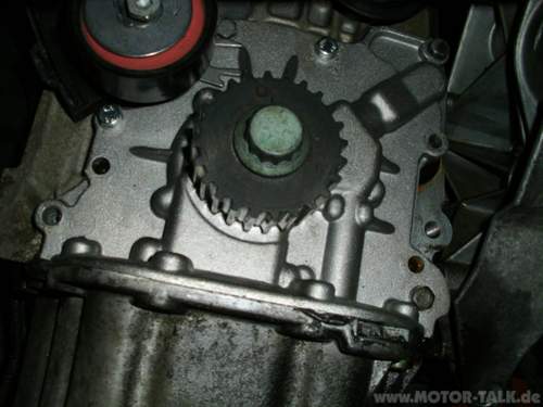

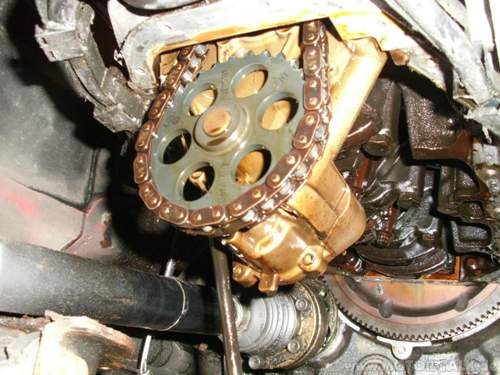

Die wurden ca `99 von der Kettenangetriebenen zur Kurbelwellenangetriebenen Pumpe getauscht. Die mit der Kette (ältere) ca 150€, die an der Seite angebaute ca 100 €. Ölwannen müssen bei beiden ab, und bei der Seitlichen muß der Zahnriemen runter (evtl neu, wenn fällig?)
Da es ein `97 er ist, sollte es die Kettenangetriebene sein. Vielleicht ist auch nur bei dem Ansaugschnorchel das Sieb fast dicht.
th
1-oelpumpe-polo-seat-mit-kette
2-zahnraeder
3-oelpumpe-an-der-seite
Hallo habe jetzt bei zwei Teiledealern nachgefragt und beide haben gesagt der Polo hat die seitliche Pumpe. Nun habe ich die aber im Internet bestellt da ist sie ziemlich günstig und habe dann auch gleich Zahnriemen mit Wasserpumpe gleich mitbestellt. Morgen fange ich mal an und dann schauen welche Pumpe wirklich drin ist. Aufjedenfall eine tolle Arbeit 😠 so wie ich das gesehen habe
Hallo heute habe ich jetzt die Ölwanne endlich runter gemacht und was soll ich sagen, ich habe die Pumpe mit Kette drin und habe aber die ander Pumpe daliegen. Jetzt habe ich bei meinem 🙂 gefragt der bekommt die mit Kettenantrieb nicht her und auf ebay habe ich auch nix gefunden. Nur eine sehr teure und eine gebraucht. Muss ich jetzt eine sehr teure direkt bei VW holen oder weiß jemand eine gute Adress wo ich eine vorallem preiswert herbekomme.

Das kann ich ausschliesen. Da das Auto vor uns nur Kurzstrecke gefahren wurde habe ich das Öl schon gewechselt. Einmal altes raus, neues rein und warm fahren wieder raus und nochmal neues rein. Natürlich auch alles mit Filter. Und jetzt beim zweiten mal habe ich ihn natürlich jetzt richtig warm gefahren da er ja durchgespült wurde und siehe da im Standgas Öldruckkontrolle, bisschen Gas und sie geht aus. Also kanns der Öldruckschalter auch nicht sein. Ich habe ja die Ölwanne unten und man könnte keine Späne sehen und ich habe an den Lagerstellen gewackelt und kein Merkliches Spiel entdeckt.

Die Ölwanne runter zu machen war zumindest schon mal kein Fehler da die Kette schon an der Pumpe gestriffen hat und sie halt ziemlich locker ist. Zum spannen von dem Teil muss ich ja so oder so schon mal den Zahnriemen runter machen und dann kann ich die Pumpe auch gleich tauschen, wenn sie nur halt nicht so teuer wäre 🙁

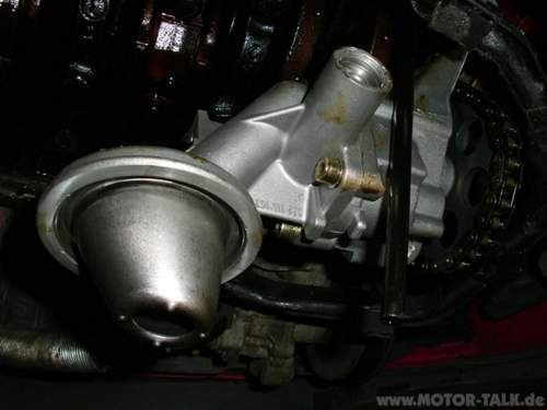

Konnte die sein .
Foto: Ölpumpe 1,4 er (steht auch ne Nr drauf)

Ja genau die ist es und von der Nummer auch die gleiche, bis auf den Schlussbuchstaben den man vermutlich nicht sieht.
Welche Pumpe ist das jetzt vom Golf oder Polo?
Dann müsste das ja funktionieren oder?

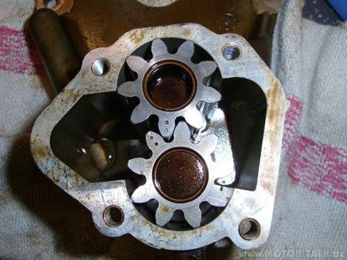

Die ist in einem Polo 1,4 er BJ 97 eingebaut worden. Danach war das aufleuchten der Öllampe weg. Der Motor war allerdings sehr verschlammt. Kleiner Hinweis: Zahnflankenspiel bei der "Alten" 0,25 bei der "neuen" 0,1 mm. Aber ob es daran gelegen hat ? (verschleißmaß 0,2 mm )
