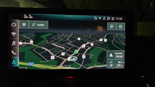

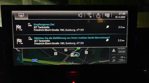

Im Mib3 werden sie oben in der Statusleiste angezeigt (Bild1)

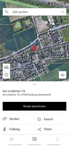

zieht man die Leiste runter sieht es so aus (Bild2)
zusätzlich gibt es im Navi Menü eine Registerkarte "empfangene Ziele".

@dve , das geht mit der app. Finger ne Sekunde auf ein Ziel, dann ploppt ein Fenster auf.
Vom PC aus geht es nur wenn man es als Favoriten anlegt, oder "Route berechnen" klickt.

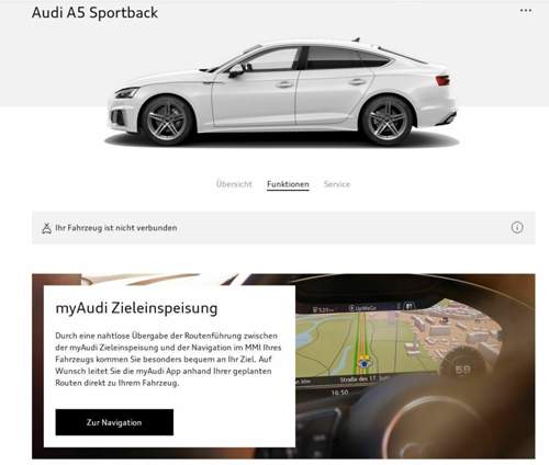

Schaut wohl bei Dir anders aus 😕
Falls nein, dann auf "Zur Navigation" klicken, der Rest erklärt sich eigentlich von selbst ...
Zieleinspeisung

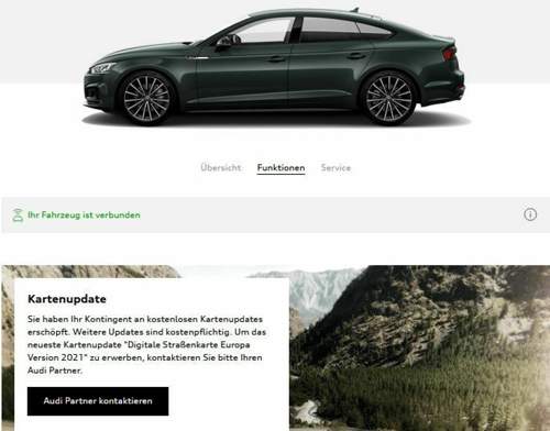

Ja, sieht wirklich anders aus. Bei mir steht da Kartenupdate!
Werde das nun erstmal durchführen, in der Hoffnung anschließend deine Ansicht zu haben.
Kartenupdate
@calituner92 schrieb am 14. März 2021 um 15:08:54 Uhr:
Kartenupdate bringt da nichts. Du brauchst ein Google Konto und dort muß dein Autotelefon als Ziel hinterlegt sein. Zur Zielübertragung (während dem Senden) mußt du auch bei dem Google Konto angemeldet sein. Genaue Beschreibung für die Installation bietet Google direkt in Maps an, wenn du dort den Punkt "An mein Smartphon senden" und dann den Punkt "weitere Information" öffnest.

Folgender Ablauf, wenn du mit dem PC auf myAudi angemeldet bist:
Fahrzeug auswählen, wenn du mehr als ein Fahrzeug hast, sonst entfällt dieser Punkt
Dann auf "Fuktionen"
Dann auf "myAudi Zieleinspeisung" -> "zur Navigation"
Ziel eingeben
Route berechnen lassen
an Fahrzeug senden
im Fahrzeug unter myAudi Kontakte auswählen
(Die Zieleinspeisung steht über dem Kartenupdate)
