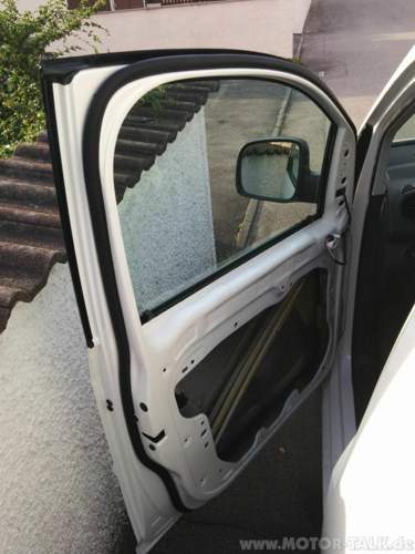

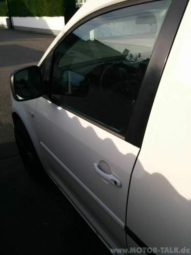

Nö, die Türen von der Post reißen ja am Scharnier auf.
meine arbeitet an der Falz auf ganzer Höhe.
Vielleicht kann ich nachher mal ein Videöchen hochladen...
Is aber die Frage was zuerst da war?
Huhn oder EiRost der die Falz aufgedrückt hat oder der Spalt durch den der Rost in die Falz eingedrungen ist.

Das Video..
Klingt auch scheiße, wenn die Falz knarrt...
Hi blue
Ich bleib dabei, das ist von innen nach außen durch. Für mich ein Fall der Durchrostungsgarantie!!!!!!!!!
Scheiss Werkstatt.
Andreas
Sehe ich genau so. Meine Türen machen sowas übrigens nicht... Durchgerostet. Ich vermute jetzt einfach mal das die Falz das normalerweise aushält aber durch den Rost hält die nicht mehr.

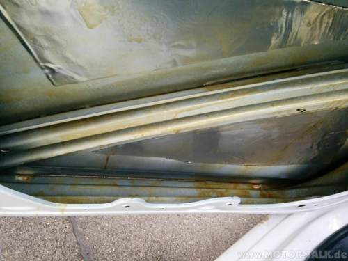

Wie gesagt: Die Tür ist eh hinüber. Zieh die Dichtung ab (geht ganz einfach) und du wirst die Rostkatastrophe sehen. Und damit fährst du zu einem anderen Händler.
Bestehe darauf das es eingereicht wird, das ist dein Recht und die Händler sind dazu verpflichtet es einzureichen wenn du darauf bestehst!

Mein Caddy hat übrigens mittlerweile eine neue Tür. Habe aber darauf bestanden das Innenleben selber einzubauen.
Hab gesagt ich möchte neue Lautsprecher einbauen, was natürlich Quatsch ist. Ich wollte einfach die Hohlraumversiegelung selber machen. War wohl auch richtig, denn VW hat gar keine gemacht. Eine Dose Hohlraumversiegelung sollte reichen 🙂
