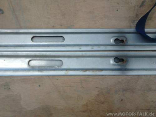

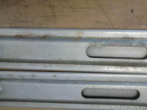

Mein Caddy III rostet
- an allen schrauben die mit Wasser in Berührung kommen
- an den Sitzschienen
- an den hinteren Schlössern
- an den zurrösen
- und logischerweise der Karosse
- Dieselfilter
(Bj2004 45tkm)

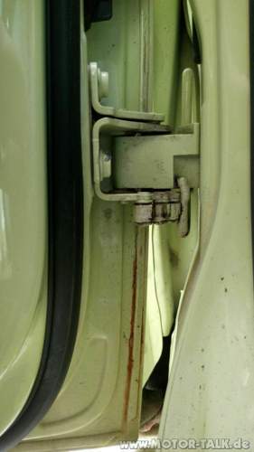

Habe gerade den ersten Rost am Limettchen entdeckt. 😠😠😠
An der vorderen Türkante ist die Klebenaht aufgebrochen und der braune Saft lööft runter. 🙁

So, mein Besuch beim Freundlichen heute war kurz und schmerzvoll.
Mechanische Beschädigung durch unsachgemäßes aufstoßen der Tür. 😰
Ich stand wie gebannt und konnte nichts entgegnen.
Für sich gesehen hatter ja recht.
Die Klebenaht ist nicht umsonst aufgebrochen und rostet.
Beim bewegen der Tür kann man deutlich erkennen,
wie das umgefalzte Außenblech gegen das Innere arbeitet.
Eine gleitende Verbindung sozusagen. 🙁
Im Prinzip ist die gesamte vordere Falz der Tür ab.
Da lohnt auch nachlackieren nichts.
Neue Tür.. 😠 😠
Oder Popnieten von außen durch die gesamte Falz und Bleimenninge drauf.
Mann, könnt ich Ko***...
