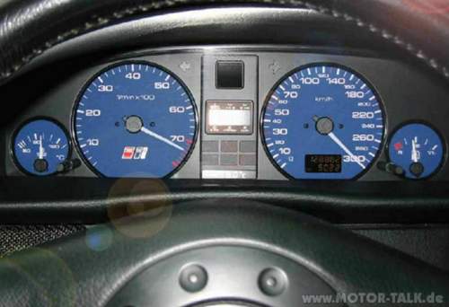

Anbei ein Bild im 4. Gang
Ich stelle mir gerade die Drehzahlen im letzten (also im 5.) Gang ungefähr so vor:
Bei 180 KM/h um die 4000 U/min und er sollte bei 300 KM/h noch nicht am Begrenzer nagen..
4-gang

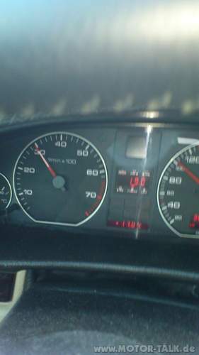

Einer hat wohl schonmal mit einem nur softwareoptimierten Motor und einem anderen Getriebe die 300 KM/h geschafft, siehe Bild.
Da ich mit einem Schraubenverdichter ungefähr 450 PS und 550 NM anpeile (deshalb auch der eigentliche Thred um das standhafte Getriebe) sollten Leistungsmäßig diese Werte locker erreicht werden, also nicht mehr als 7000 U/min bei echten 300 KM/h
S6plus-tacho
270 nach Tacho oder GPS? Letzteres wäre für 320PS ein respektabler Wert. Echte 300km/h mit einem nur Software optimierten Sauger (340PS?) sind m.M.n. kaum möglich.

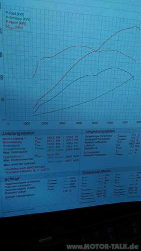

Hier der Ausdruck mit meiner originalen Motor-Getriebe Kombination im 5. Gang
Leistungspruefstand-s6-plus
109kW sind aber wirklich heftig!
Hat sich da die letzte, überfahrene Oma in der Antriebswelle verheddert?
wäre mir auf dem Prüfstand aufgefallen wenn da noch was drunter liegt.. ;-)
Hab das Auto so gekauft, vielleicht liegts an den China-Winterreifen, die noch vom Vorbesitzer drauf waren.
Die fahren sich auch extrem schmierig..
Ich glaub die Verlustleistung ist aber bei vielen so hoch, woran kann das liegen?
Den letzten Allradler, den ich auf den Prüfstand schickte, hatte etwa 30% Schleppleistung. Allerdings sind die Synchros nicht gerade Leichtläufer und haben im Antriebsstrang eine Umlenkung mehr...
Woran das bei Deinem liegen könnte? Ansammlung von vielen "Kleinigkeiten" So können schwergängige Bremsen, Achsgelenke, aber auch eine verstellte Spur und eben auch der Rollwiderstand der Reifen, einiges ausmachen...
Ach ja: Eine verschlissene oder extrem heiße Kupplung merkt man auch deutlich...
