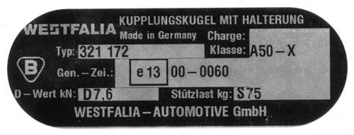

Nur dann, wenn sie ein e-Prüfzeichen besitzt.
(kleines e auf dem Typenschild, gefolgt von einer Nummer)
DoMi
Typenschild-ahk-neu-mit-e
Ahk-typenschild-alt-ohne-e
Da hast Du Recht.
Aber um das Thema letztendlich zu komplettieren muss für eine eintragungsfreie AHK ,das Fahrzeug eine EU-Zulassung haben.
Heisst ,ein EC Prüfzeichen auf den Typenschild des Fahrzeugs muss vorhanden sein.
Mehr ist aber wirklich nicht mehr nötig ,ausser ein vernünftiger Einbau der AHK. 🙂
