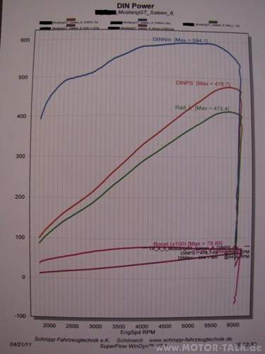

@Larsavant schrieb am 14. Januar 2015 um 16:36:23 Uhr:
Auf dem Prüfstand flatterte kein Kennzeichern, ich stand ja genau daneben ;-)
Hier der Ausdruck mit meiner originalen Motor-Getriebe Kombination im 5. Gang
Ok, das hätte ich jetzt nicht erwartet und auch die 120PS Verlustleistung deines Kollegen erscheinen mir viel. Hätte beim Allrad jetzt mit 20, 25 oder maximal 30% gerechnet!? 😰
Unten mal zum Vergleich mein Diagramm, 60PS (12,5%) Verlustleistung.
