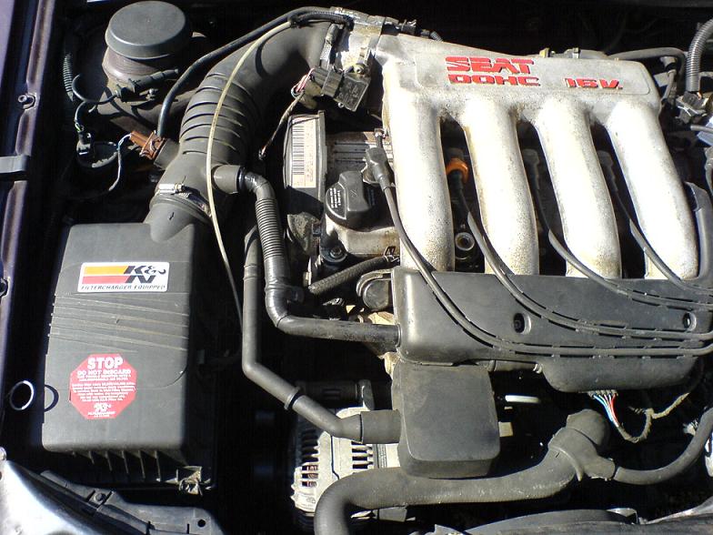

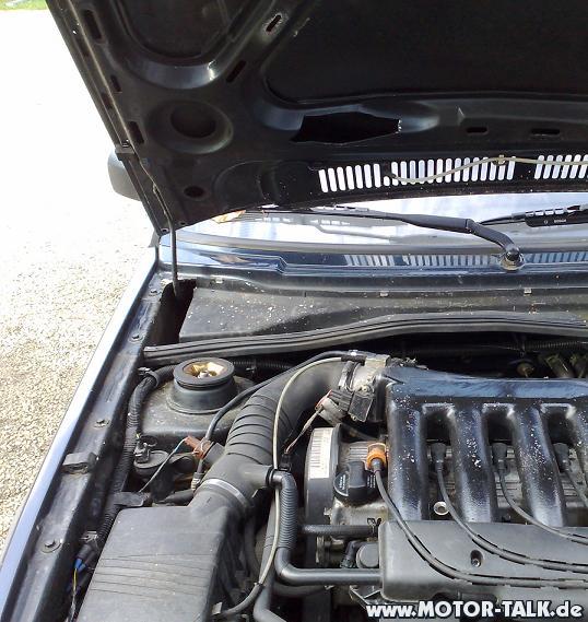

Ich kann Fotos von meinem ABF machen, allerdings gab es verschiedene Ansaugbrücken, Luftführungen und Drosselklappen.
Eigentlich muss nur überall von der Ansaugbrücke Unterdruck dran. zum Bremskraftverstärker kommt halt das Rückschlagventil rein und das Steuergerät muss unbedingt vor dem RSV dran also direkt
http://www.motor-talk.de/.../Attachment.html?attachmentId=370205
http://www.motor-talk.de/.../Attachment.html?attachmentId=543371
http://www.motor-talk.de/.../Attachment.html?attachmentId=359651
