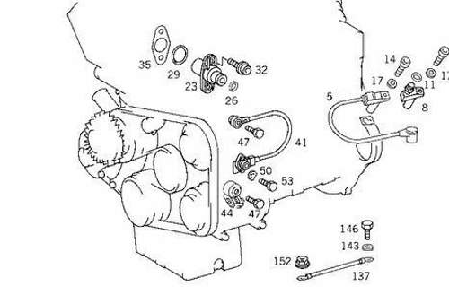

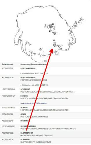

Wo ist ist der Klopfsensor an meinem CLK C208 verbaut?
Hallo Zusammen, weis einer, wo mein Klopfsensor verbaut ist?
Ich habe einen CLK C208 Modell Kompressor mit 192 PS Baujahr 1998.
Viele Grüße
18 Antworten
Beim Baumuster 111.956 - M111 E20 EVO ML sitzt er beim Anlasser

Hi hayy_Franz,
gehe noch mal in dich....
falls das stimmt, was Gera schreibt, hat er einen CLK200K "Export" mit 192 PS und dem
Motor M111 E 20 ML.... also 111.345
der "EVO" wäre eine andere Welt

Hallo Waltgey, danke für den Hinweis, deshalb habe ich ja das Motorbaumuster dazugeschrieben.
Deshalb empfehle ich auch immer entweder die VIN dazu zu piosten, dann ist alles klar.
Trotzdem Danke.
Und Waltgey: M111.345 kenne ich nicht. Ich denke du hast Dich vertippt und meinst den M111.945.
Da sitzt er allerdings vorne hinter KK
