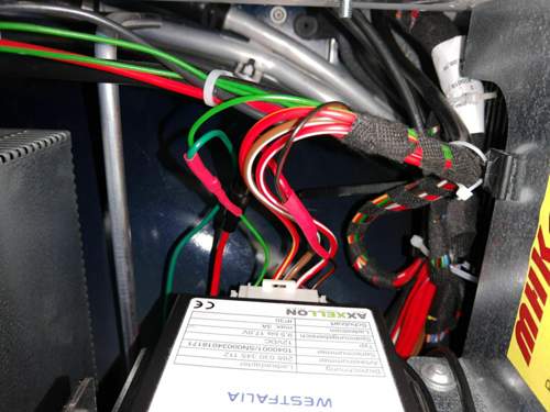

Um Missverständnise auszuschließen eine kleine Erklärung.
Auf dem ersten Bild sieht man den B2B Ladeadapter von Westfalia.
Auf dem zweiten sieht man links im Metall Gehäuse das Westfalia Landstrom Ladegerät daneben den Sicherungskasten und darüber im schwarzen Kunststoff Gehäuse den Westfalia B2B Lader.
An dem B2B Adapter von Westfalia sind folgende Kabel.
Schwarz: Zündungsplus zum Stoppen der Ladung bei Motorlauf
Rot: Batterie 1 mit 25A abgesichert
Braun: Masse
Rot: Batterie 2 mit 25A abgesichert
Grün: Landstrom. Signal zum Aktivieren des B2B Laders
Unter dem B2B Lader Ist ein Sicherungshalter bei dem noch ein zwei Anschlüsse frei sein sollten dort würde ich den plus für den Laderegler holen.
Den Zündungsplus für das abschaltrelais der PV Anlage hab ich vom B2B Lader.
Wenn man möchte das die Starterbatterie mitgeladen wird kann man das Landstrom Signal vor dem Adapter mit einer Diode entkoppeln und den Plus vom Lastausgang des PV Ladereglers zum Aktivieren des B2B Laders aufschalten.
Dann wird sobald die Aufbaubatterie über 13,8V geladen ist die Starterbatterie mit 3A mitgeladen.
Westfalia B2B Adapter

@Aelbler89
Das sind ja wirklich wertvolle Informationen...wusste gar nicht das Westfalia die Starterbatterie per B2B Lader lädt.
PS: weisst Du zufällig welche Anschlüsse am Sicherungshalter noch frei sind? Evtl. die beiden gelben 20A ganz rechts? ...genau dort würde ich gerne meinen Solarreglerausgang anschließen wollen.
Vielen Dank im Voraus
@ AblaBix
Die B2B Lader werden glaube ich erst seit 2019 verbaut.
Am besten die beide Kreuzschlitz neben dem Sicherungshalter lösen den Halter herausziehen und schauen hinter welcher Sicherung kein Kabel eingesteckt ist.
Bei mir waren zwei frei eine davon war die ganz rechts dort hab ich jetzt meinen PV Laderegler dran.
Dort passen übrigens 6,3mm Kfz Flachstecker.
@Aelbler89
Klasse, Du bist ein Schatz...solche Informationen hat hier noch niemand gepostet. Ich müsste den neuen Westfalia B2B-Lader auch haben (Bj. 08/2020). Ist ja genial das beide Batterie(Leitungen) hinten zusammen ankommen, somit kann über den programmierbaren Load-Ausgang des Victron Solarreglers ja auch die Starterbatterie geladen werden, wenn die Aufbaubatterie voll ist (wie Du es bereits beschrieben hast)...ohne auch nur ein Kabel verlegen zu müssen, genial!
