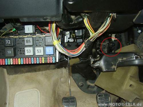

Hallo ,hab ein Problem meinen Bremslichtschalter zu finden. Am Bremspedal ist zwar ein Schalter, aber der ist nicht belegt . Im schlauen Buch steht leider nix und im Forum hab ich auch nichts gefunden.Bitte helft mir das Ding endlich zu finden.

Maxima mea culpa. Danke Red Rabbit ,Dein Tip war der, der mir die Augen geöffnet hat. Also Kabel ist endlich wieder da 😁. Oh man so wie es aussieht bin ich jetzt tatsächlich ein 3/4 Jahr ohne Bremslicht gefahren. Ich hatte nämlich letzten Sommer meinen Wärmetauscher gewechselt,dabei ist mir anscheinend das Kabel "abhanden" gekommen😁. Ich hab`s jetzt genau hinterm Radio wiedergefunden,Peinlich. Na ja da hätten wir doch wieder einen SCHRAUBERFEHLER ausfindig gemacht.
Ein dickes Danke an alle die mir geholfen haben

Was hast du denn für ein Problem???? Der Bremslichtschalter ist genau am Bremspedal zu finden.
Mein Bremslicht funzt nicht mehr .Am Bremspedal ist zwar ein Bremslichtschalter aber der ist nicht angeschlossen. Also vermute ich das bei meinem Passi noch irgendwo ein anderer Schalter stecken muss.
Es gibt nur einen Bremslichtschalter. Vielleicht ist einfach nur der Stecker ab und deswegen funzt dein Bremslicht nicht mehr???????
Hab ich zuerst ja auch gedacht aber nachdem ich schon den halben Fussraum auseinander hatte, hab ich natürlich überall gesucht aber es ist wie verhext da ist null Kabel zu finden .
Ist ein 2poliger Stecker mit nem schwarz/roten und nem rot/gelben Kabel dran. 😉
Danke Dir hab ich auch beachtet stand im schlauen Buch .Das Kabel müsste doch von der Sicherung abgehen oder, seh ich das richtig?
Das rot/gelbe kommt von der Sicherung! Also nicht falsch verstehen. Kommt hinten aus der ZE und geht dann zum Bremslichtschalter und von dort weiter zu den Bremslichtern.
PS: In deiner Sig steht was von 3A5. Das wäre aber das Faceliftmodell! 😉
Ich schau mir das jetzt noch mal an .Wenn ich nicht weiter komme melde ich mich wieder mit Bild vom Fussraum. Danke Dir erst mal.Ach wegen dem 3A5,hab nur die Daten aus dem Fahrzeugschein übernommen,ob´s ein Facelift ist weiß ich nicht.Ich weiß nur das es ein Variant sein soll
Ich würde dir empfehlen, wenn du das Kabel nicht findest, mal die ZE auszuhängen und in dem ganzen Kablwirrwarr hinten nach dem passenden Stecker zu suchen. 😉
So ich hab mir das Sammelsorium noch mal angesehen.Ich finde da einfach kein Kabel. So weit dürfte es ja auch nicht weg sein wenn es nur ab wäre außerdem kommt man da ja auch nicht mit den Füssen dran wenn die Verkleidung montiert ist .

die kabel kommen aus dem kabelstrang raus der zum radio geht. muss also irgendwo von rechts oben kommen. hatte bei meiner limo erst das komplette a-brett raus und hinterher gesucht wo das kabel hingehört^^
hab mir mal dein foto genommen 😉 das rot eingekreiste ist der bremslichtschalter und der ist definitiv nicht angeklemmt. also wie gesagt, einfach mal mit den finger richtung mittelkonsole / radio ein bisschen rumfingern, da wird das kabel irgendwo hinter gerutscht sein.
