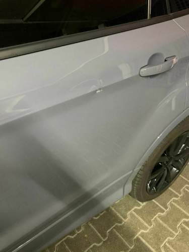

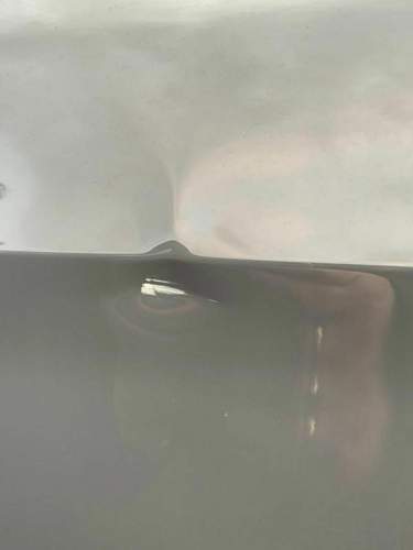

wo kriege ich Dauerstrom für meine Dashcam her. Ich will wegen Parküberwachung meine Dashcam mit Dauerstrom versorgen. Hatte jetzt über 2000€ Schaden weil mir einer die Tür auf dem Parkplatz eingebeult hatte und abgehauen ist. Ich will den Strom dann mit einem Kippschalter an-aus steuern wenn ich das Auto abstelle. Welche Sicherung kann ich per Stromdieb anzapfen ?

Moin, ich habe eine Dashcam mit Parkraumüberwachung installieren lassen. Die Kamera schaut vorne und hinten. Was ich mir allerdings bisher nicht beantworten konnte, was nuzten Cams vorne und hinten wenn jemand seitlich ins Fahrzeug fährt? oder eine Tür reinhaut? Davon hast du dann keine Aufnahmen - mal abgesehen von den wenn Fahrzeuge kommen oder wegfahren. Welches der Fahrzeuge war es denn welche die Beule fabriziert hat?
Eigentlich ist die Parkraumüberwachung ausschließlich für Fahrzeuge geeignet, die vor oder direkt hinter dir parken. Davon hat man dann eine Aufnahme mit Kennzeichen.
wenn ich es schon drin gehabt hätte dann hätte ich das Nummernschild sehen können. Ich weiß leider nur das es ein weißer Mercedes ML war.

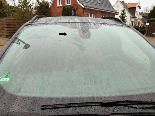

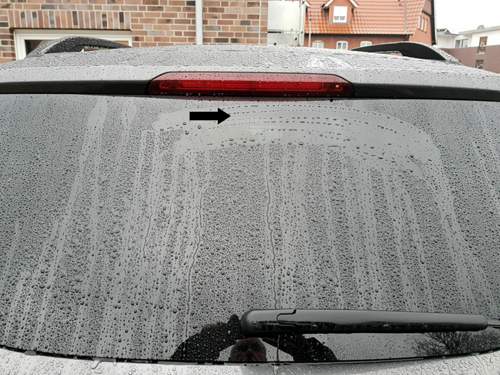

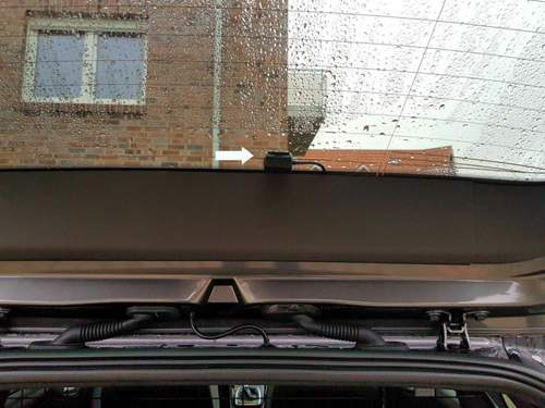

Hast du mal ein Bild von hinten und vorne von außen wo man die cam sieht?
Muss ich mal schaun ob es gleich mal aufhört zu regnen - dann kann ich das gerne machen. Du wirst aber die Cams nicht oder nur wenn du sehr genau schaust sehen können (also die hintere Cam).
So anbei die Bilder, das schöne an den Cams - man sieht sie nicht sofort - vorne kann man sie erkennen, die hintere wird durch die dunkle Verglasung unsichtbar - von außen.
Cam-aussen
Cam-hinten-innen
Cam-vorne
