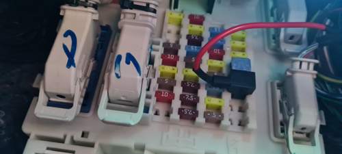

Also ich habe den Stecker für den Zigarettenanzünder vom Kabel der Dashcam entfernt.
Mit einem Ringkabelschuh bin ich an die Karosserie an einen Massepunkt gegangen (rechts unten an der A-Säule sollte sich einer befinden).
Und für Zündungsplus habe ich mir mit Hilfe einer Prüflampe den entsprechenden Steckplatz (bei mir habe ich einen freien nicht belegten im Sicherungskasten gefunden) mit einem 2,8mm männlichen Kabelschuh und entsprechender Sicherung dazwischen verwendet.
Alternativ wie schon erwähnt geht es an einem Steckplatz der bereits Werkseitig belegt ist mit einem Sicherungsdieb.
Mal ein Videobeispiel wie man den verwendet : https://youtu.be/-GCOQ5ekGnw
Nächste Möglichkeit wäre natürlich den originalen Zigarettenanzünder Stecker an der Dashcam zu behalten und sich das Gegenstück zu kaufen und diesen dann wie oben beschrieben an den Sicherungskasten zu klemmen.
Falls Du fragen haben solltest .... her damit 😉
Ich bin jetzt einfach an die Sicherung für die Wischwassersprüher gegangen. Die sind nur bei eingeschalteter Zündung am start.
Hab mir die Sicherungsdiebe, 5 im Set, für ca. 10€ bei Amazon bestellt und da dann so nen Schlingel dran gemacht.
Bauer Electronics | DC DC 8V-32V zu 5V Spannungswandler dual USB 3A 15W | 12V USB Converter Netzteil Adapter 24V USB 5V Spannungsstabilisator Spannungsregler | Stepdown Buck Abwaertswandler Ladegerät https://amzn.eu/d/38V674x
Scheint zu laufen falls jemand Bedenken hat, gerne äußern.

Ich habe das Zündungsplus am Sicherungskasten unter dem Handschuhfach hier abgegriffen (siehe Foto)
