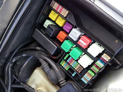

Also, ich habe alle Sicherungen überprüft: Alles oky

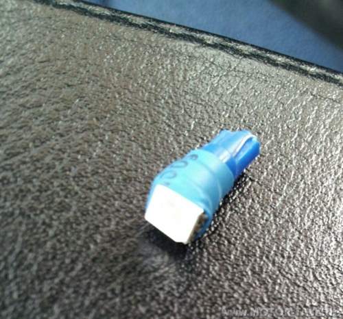

Bild 1 und 2 kleine smd für die symbole insg. 20stück. Funktionier...

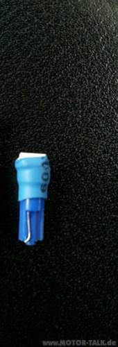

Bild 3 und 4 für Tacho Hintergrund 3 stück. Geht leider nicht. Da aber auch die fassung zu klein ist. Habe mir dann 3 neue led lampen gekauft mit t10 fassunv. Die passen genau wie meine alten. Einfach zu stecken... Die gehen leider auch nicht... Und das letzte Bild das sind meine alten Lampdn.

Ich seh da nur keine SMD-LEDs...
Und mit denen, die du gezeigt hast, wird das Ergebnis nicht gut werden. Das Prismensystem auf der Rückseite der Tachoscheibe ist auf Glühlampen ausgelegt, die eine Abstrahlung von nahezu 360° haben.
Also die Ausstrahlung von den Smd ist viel besser als die glühlampen....
