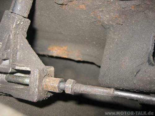

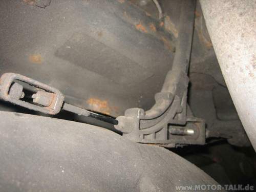

wo muß ich beim 406 Break die Handbremse nachstellen? Ich muß sie bis zum Ende ziehen, damit mir der Wagen nicht wegrollt und das ist nicht so schön.

der Nachsteller befinded sich in Mitte der Hinterache.
Zuerst muss noch ein kleines Hitzeblech abgeschraubt werden. Sind glaub ich drei Schrauben.
Dann am besten gut Rostlöser auf den Nachsteller. Über Nacht einwirken lassen und dann probieren.

3.: ich kenne die Verstellschraube, die etwa in der Mitte der
Hinterachse sitzt!
und trotzdem muss ich mit beiden Händen den Handbremshebel mit aller Kraft hochziehen, damit das Fahrzeug einigermassen hält.

wenn der Weg am Hebel zu lang ist, musst du halt an Stellschraube unter dem Auto den Weg verkuerzen.
Synchornisieren musst du dann die Trommeln mit den Stellraedern innerhalb der Trommeln.
Was ist denn jetzt genau dein Problem: nur der zu lange Weg am Hebel?

Als Erstes solltest du den Weg vom Hebel begrenzen, so ca. 5-6 Zaehne IMHO (an der Stellschraube unter dem Auto).
Bremse ca. 3-4 Zaehne anziehen und dann die Trommeln synchron stellen (an Trommeln drehen, solange nachstellen
bis die Trommel fast fest ist).
Handbremse oeffnen und checken, ob die Bremse nicht schleift.

So ganz persoenlich wuerde ick (da ick beim wechsel und einstellen nicht dabei war) die mittige Einstellschraube der Seile komplettt lose drehen und dann die Backen soweit ranstellen, bis die Raeder leicht schleifen und dann erst den Hebelweg einstellen...

wer kann mir auskunft geben über die handbremsnachstellung beim peugeot 406 automatic bj. 98.trommelbremse hinten.neue bremsbachen sind montiert und ordendlich nachgestellt.handbremsseile sind ok.bremse auf dem prüfstand der tüv ok,handbremshebel zieht sich aber zu weit hoch,vorher nicht.wo sitzt die nachstellschraube für die seile,einfach nicht zu finden.es muß doch nicht die ganze konsole abmontiert werden???bitte um einen tip.danke,
