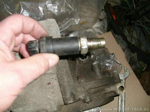

ich gucke mir morgen einen Polo an, 1.4, 60 PS. Da der Tacho nicht funktioniert und die Tankanzeige ebenfalls spinnt, tippe ich nach meiner Recherche auf den Geschwindigkeitssensor. Ein Neuteil ist recht günstig, ich weiss nur nicht, wo das Ding sitzt. Hatte schon die Sufu im Netz durchstöbert, aber keine entsprechende Antwort erhalten. Ein Bild leider auch nicht.
Man kommt vom Motorraum dran, oder? Das Teil müsste doch, wenn man vor dem Auto steht, auf der rechten Seite verbaut sein, wahrscheinlich eher tiefer. Ich habe mal ein Bild angehängt, so sollte das Teil aussehen. Auf welches Ende gucke ich von oben drauf? Kann ich den abstecken und den neuen drauf, oder ist der verschraubt?
Wäre super, wenn ihr mit helfen könntet, dann wüsste ich schonmal wie es geht und kann das Teil morgen kaufen, falls das Auto mir zusagt.
Gruß VR

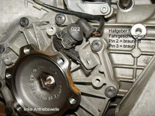

folgendes Bild könnte weiter helfen. Es zeigt evtl. keinen Polo, aber die Stelle wo der G22 sitzt ist die gleiche.
Allerdings passt die fehlerhafte Tankanzeige nicht unbedingt dazu.
Prüf auch mal die Sicherung SB28 (5A) für den G22 und die Sicherungen SB11 (5A) und SB28 (5A) für den Schalttafeleinsatz (Tacho etc.). Ebenso die Steckverbindungen hinten am Tacho.
MfG
G22

Wenn man sich über Motor Getriebe "legt" , ist er hinten links am Getriebe verbaut. Mit `24 Maulschlüssel bekommt man ihn abgedreht. Wie schon vorher gesagt wurde, kontrollier erstmal die Steckverbindungen am Tacho und dem Geber auf Oxidation.

Unten an der Metallmutter drehen (22 oder 24 er) dann kommt er mit dem Zahnradantrieb raus. Vorsichtig drehen, damit nichts abbricht.
@tommel1960 schrieb am 5. Dezember 2015 um 10:32:55 Uhr:
Dann ist das nur das kleine Schwarze Teil zwischen Mutter und Steckverbindung, richtig?
Also das Bild, was ich am Anfang gepostet hatte.

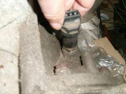

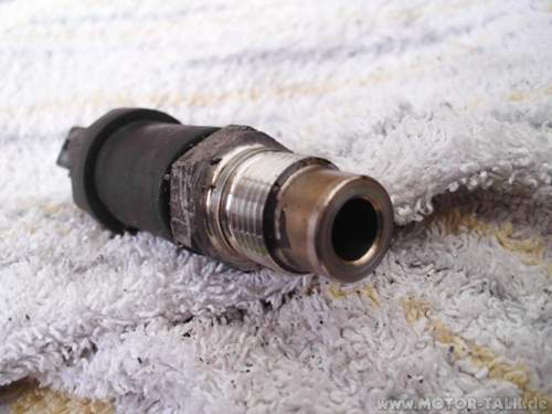

Hab mir mal die Mühe gemacht den Geber bei meinem Reservegetriebe auszubauen. 22 Maulschlüssel, dann hast Du ihn in der Hand. Der Zahnradantrieb bleibt drinn, zerlegen konnte ich ihn nicht. Hatte Angst das das Kunstofteil abbricht, hast Du mal die Kabel kontrolliert? Nicht das so ein niedliches Tierchen die Kabel durchgenagt hat.
