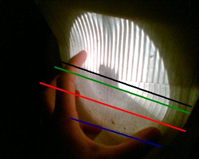

Wo genau befindet sich beim 2er die Lichtaustrittskante?
VW Golf 1 (17, 155)
So...habe erst vorhin mal ein Bild gemacht.
-> Klick
Wer kann mir sagen, wo genau die Lichtaustrittskante liegt? Unterkante Scheinwerfer? UK Reflektor? UK Lichtkegel?
Fragen über Fragen....😁
Problem ist das: Mein rechter vorderer Stoßdämpfer ölt und muss demnächst (Sommer) gewechselt werden. Kostenpunkt neue Monroes: 143 Euro für 2 Stück. Ohne Federn, ohne alles. 🙁
Deshalb lenkte sich mein Blick auf ein Vogtland Sportfahrwerk. 40/40 tiefer, also ne schöne Tiefe. 🙂
Habe aus diesem Grund erst vorhin mal gemessen...UK Reflektor liegt bei knapp 54 cm... dürfte ich das Fahrwerk dann noch einbauen? Mein Golf (PN, 51kw) ist Baujahr 1990.
Danke!
Gruß Markus

nein es gilt weiterhin für fahrzeuge ab 88 und daran hat sich nichts geändert

viele ignorieren bweim eintragen den paragraphen . ist die lichtaustrittskante kann auch die eintragung des fahrwerks die sache nicht legal machen.
ausserdem ist es deine pflicht bei solchen tieferlegungen dafür zu sorgen das die kante über 50 liegt.die die vom werk aus darunter kommen haben ne ausnahmegenehmigung

Aber Klar ist auch das wenn mann vorne erheblich tiefer als hinten tieferlegt das dann vorne die Lichtaustritts kannte definitiv weitaus tiefer rutscht .
Das besagt schon die Geometrie der und die Verschiebung des Winkels der Fahrzeug
längsachse.

Hallo Jungs,
sorry dass ich das Thema ausgrabe.
Wie Ihr schon geschrieben habt, soll laut §50 Abs. 3 die "Spiegelkante nicht unter 500 mm" sein.
Aber wo zur Hölle ist diese nun beim 2er (Bild)?
Ist das nun die:
* schwarze
* grüne
* rote
oder
* blaue Linie?
Und wieso ist Spiegelkante=Lichtaustrittskante? Wie kann ich das am besten der Rennleitung erklären?
Wie sieht es mit der Toleranz aus? Habe hier gelesen, dass es 5cm sind. Heisst man kann bis 45cm gehen?
Ich finde die beschriebene Richtlinie Nr. 15 zu §30 StVZO nicht :-(
Bei mir ist es bis zu der schwarzen Linie ca. 50. Habe 175/70/13 Standardbereifung und 'n Supersport Gewinde mit 3cm Restgewinde drauf.

Beim Supersport Gewinde Teileguntachten steht garnichts wegen Lichtanlage. Es steht nur fett geschrieben, ich zitiere:
"In allen Fällen ist jedoch auf eine Mindestbodenfreiheit von 80mm (70mm bei formelastischen Bauteilen) zu achten. Gegebenenfalls ist der mögliche Verstellbereich zu reduzieren."
Ich habe noch die kleinen Stossstangen verbaut und den Spoiler vorne ganz abgeschraubt, damit die Tieferlegung net so arg auffällt. Zur Vorderachse habe ca. 4,5cm Freiheit.
@all, was könnt ihr zu der Spiegelkante und zu meinem Bild sagen ?
