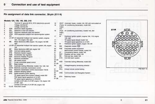

Vielleicht sollte ich kurz mein Problem schildern: Tempomat und ABS sind ohne Funktion. Die ABS-Leuchte ist an, wenn ich die Zündung einschalte und geht auch nach dem Starten nicht aus. Der Tempomat lässt sich nicht einschalten.

aus den vorherigen Informationen entnehme ich, dass Dein Wagen über die Modulbox mit Steuergeräten verfügt. Dann sollte eine Diagnose mit Auslesen des Fehlerspeichers bestimmter Steuergeräte mit Impulszähler möglich sein.
Das ABS liegt gemäß den mir zur Verfügung stehenden Unterlagen auf Buchse 6 der Diagnosedose.
Typische Fehler wie Raddrehzahlgeber werden in der Diagnose mit örtlicher Zuordnung angezeigt.
Die entsprechende Dokumentation soll bis 5/94 gelten, bei Angabe der FIN könnte man das zuordnen.
Steuergerätetausch "auf Verdacht" macht gerade bei ABS mit seinen vielen Sensoren für mich keinen Sinn.

Beim 500E [E500] kann man die Star Diagnose mit dem 38Pin Kabel zur Diagnose benutzen, muß sich also nicht mit dem Impuszähler oder Blinkkodeleser herumplagen.
Nach meiner Erfahrung liegt es nicht am Raddrehzahlgeber wenn die Warnlampe schon sofort nach dem Motorstart gar nicht mehr ausgeht. Falls der Geber defekt ist geht die Warnlampe erst an nachden man losgefahren ist, weil erst dann ein nicht vorhandenes Signal erkannt werden kann.

Den Fehlerspeicher habe ich noch nicht ausgelesen, ich habe mir aber schon ein Gerät bestellt um das zu machen.

Update: Das bestellte Gerät (Fa. Käfer) zum Fehlerauslesen ist angekommen und heute erstmals zum Einsatz gekommen. Es hat keinen Mucks von sich gegeben, kein Blinken, nix.
Dafür sprang mein Wagen danach nicht mehr an - als ob die Batterie nicht mehr die Kraft hätte, den Anlasser richtig durchzudrehen...
kannst Du etwas mehr über das Gerät angeben?
Gibt es eine Anleitung dazu?
