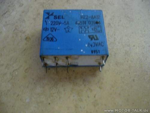

wenn du ihn abschalten willst bei laufendem Motor kannste mit Klemme 15 (geschaltet Plus) ein Relaise (Wechsler) ansteuern. Sobald die Zündung an ist wird dann Klemme 30 (Dauerplus) unterbrochen.
Relaise-12V öffner/schließer

Würd eher sagen, Du hast da nicht wirklich verstanden !!!
Solch Geräte haben i.A. 3 (DREI) Anschlußkabel.
Klemme 30 (dauerhafte Spannungsversorgung
Klemme 31 (dauerhafte Masseversorgung)
Klemme 15 /Steuersignal)
Klemme 15 wird, wie hier schon beschrieben wurde, bei eingeschalteter Zündung mit Spannung versorgt.
Das Gerät interessiert an diesem Anschluß aber nicht, welche Spannung anliegt, sondern ob MASSE da ist, oder eben
KEINE MASSE da ist !!!!
Wenn Spannung da ist, also Klemme 15 geschaltet (Zündung an), ist logischerweise KEINE MASSE da !
=> Gerät aus !
Wenn keine Spannung da ist, also Kl. 15 NICHT GESCHALTET (Zündung aus) ist Massepotential über die anderen an Kl. 15 angeschlossenen Verbraucher da !!
=> Gerät an !!
Da brauchts weder ein Relais noch irgendeine zusätzliche Schaltung, dat is alles schon in solch einem Gerät vorhanden !!
