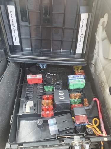

Wo finde ich in meinem Caddy Klemme 15 oder D+ für das Trennrelais?
VW Caddy 3 (2K/2C)
wo finde ich in meinem Caddy Klemme 15 oder D+ für ein Trennrelais?
Kenne mich da leider sehr wenig aus.
Hier werde ich das Trennrelais anschließen:
Anschlussmöglichkeit für Zweitbatterie
11 Antworten
Einfach durchmessen.
Zündung an, kein Strom da .....Zündung aus, Strom da, dann ist es Zündungsplus (Klemme 15)

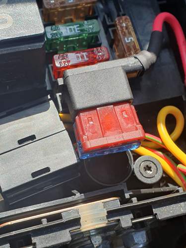

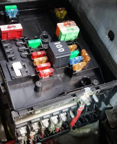

Ich habe die Trennrelais Ansteuerung über eine Stromdieb Sicherung an die (davorstehend) untere rechte Sicherung angeschlossen.
Aber Achtung, beim Starten des Motors ist in diesem Fall die Zusatzbatterie nicht vom Stromkreis der Starterbatterie getrennt. Dafür bräuchts den guten alten X-Kontakt.

@transarena schrieb am 14. August 2025 um 14:15:06 Uhr:
Ok, hätte es eher umgekehrt gedacht. Ich hatte es so verstanden, das das Trennrelais wissen muss, wann die Lichtmaschine läuft, oder? Aber ich kenne mich bis jetzt nicht wirklich mit so was aus.
Jaein, das Trennrelais soll die 2.Batterie nur verbinden wenn die Lima lädt. Dazu gibt es viele verschiedene Möglichkeiten, über Spannungserfassung, Oberwelligkeit der Lima etc. Sinn ist zu einem, dass im Stillstand der Aufbau (2.Batterie) nicht die Starterbatterie leer saugt und das bei einer defekten Starterbatterie der Startstrom nicht von der 2.Batterie genommen wird. Da die Leitungen zur 2.Batterie wesentlich dünner sind kann es zum Schmoren der Isolierung kommen mit folgendem Kurzschluss und Brand. Sollte nicht, da dort noch eine Sicherung (30A hat bei mir immer gereicht) hineingehört, aber es gibt auch windige Bastellösungen.
Oh, ich lese gerade und glaube Transarensa hat sich verhaspelt...( die Hitze :-) ).
Klemme 15; Zündung an Spannung da, Zündung aus Spannung weg.
Klemme 30: Liegt immer Spannung an.
