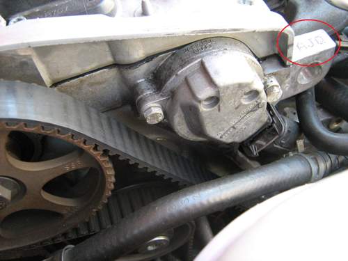

wo finde ich den MKB am Block? Laut Serviceheft wurde ein Tauschmotor verbaut. Da ich das Auto in Ungarn zulassen möchte, muss ich sicher sein, dass der eingebaute Motor mit dem CoC Papier übereinstimmt.
Hat vielleicht jemand ein Bild wo an seinem 1,0 l der MKB sitzt?

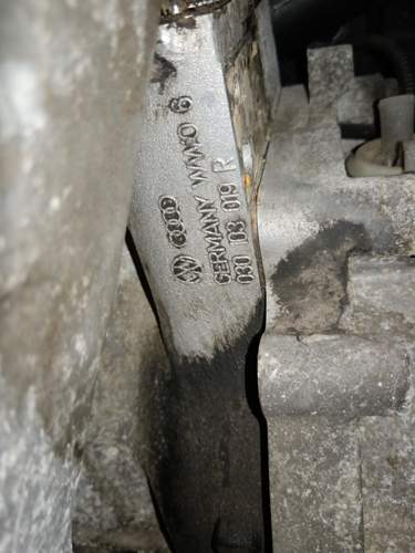

Im Rep-Leitfaden heißt es, Zitat
"…..........auf dem Kurbelgehäuse über dem Getriebe................."
oder auch
"…...........auf der getriebeseitigen Stirnfläche des Zylinderblocks unterhalb des Kühlmittelreglergehäuses........."
Ich habe es mal markiert wo ich danach suchen würde.

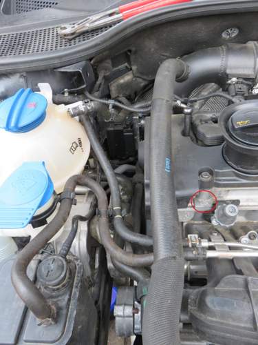

Bei meinem Golf oder auch Scirocco war am Zylinderkopf der MKB jeweils eingeschlagen. (ich hänge es als Beispiel auch mal an, am Kopf würde ich auch mal danach Ausschau halten)
Auch das was im Rep-Leitfaden beschrieben ist wird wohl keine eingegossene Nummer sein, sondern eingeschlagen und damit u.U. nicht so wirklich gut lesbar sein.
