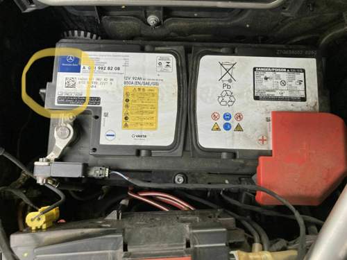

Habe heute in Eile die Batterie gewechselt und habe dabei den Schlauch der Batterieentgasung mit rausgerissen.
Kann mir jemand sagen, am besten mit Bild, wo das Ende des Schlauchs hingehört?

In der MBAG Anleitung zum Fahrzeug mit meiner Fahrgestellnummer zum Batterietausch (mit der serienmässigen AGM) wird auch explizit auf den Schlauch verwiesen, diesen wieder korrekt zu montieren, leider nur an der Batterie selber. Wenn in Deinem also kein Schlauch ist, hat sich entweder was geändert, oder er fehlt bei Dir.
Hilft mir aber leider auch nicht weiter.

Und für alle Anderen, wo Mama und Papa keine Geschwister sind, hier noch die Bilder, wo die Entgasung hingehört.
Wenn man die Platte, wo die Batterie drauf ist ausbaut (4 Muttern), sieht man darunter die Stelle, wo der Schlauch hingehört.
Ohne-schlauch
Mit-schlauch
Danke für deine Auflösung.
Sehe ich da schon leichte Anrostungen oder ist das Dreck?
Zum Glück nur Dreck..war aber schon ein wenig "Schlamm" da unten..Natürlich vorm Einbau gereinigt :-)
