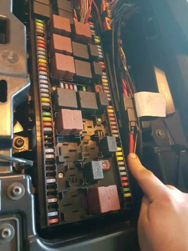

Hallo ich habe seit Januar eine neuen FH 4 und möchte meine Kaffemaschine einbauen.Volvo hat im Sicherungskasten eine 30 A Sicherung für die Kaffeemaschine vorgesehen.
Nun meine Frage wo muss ich mein Kabel anschliessen an die Sicherung direkt kann ich ja nicht mehr gehen.Gibt es irgendwo einen Anschlussblock.
Gruß Reiner

also Kaffemaschinevorbereitung ist nicht vorhanden somit kommt nur die Elektrozentrale in Frage.
Darin ist eine Sicherung für die Kaffeemaschine schon drin mit 30 A nur wo finde ich das entsprechende Anschlußkabel oder ist damit das dicke rote 10 Quadrat kabel gemeint.
Kann man diesen Sicherungsblock komplett entfernen um an das Kabel zukommen.
NICHT direkt aus der E-Zentrale nehmen.

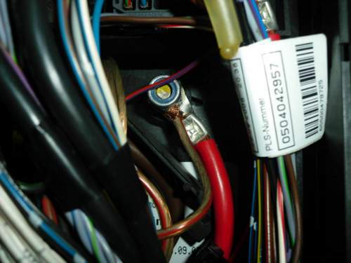

Das dicke Rote ist dann für die Mikrowelle, von der Rosi schrieb. Wenn Du vom Bett aus auf die Zentralelektrik schaust und dem Kabel nach rechts runter folgst, ist da seitlich unten ein Sicherungshalter. Da kannst Du Dich einkoppeln. Da sollte eine 50A Sicherung eingeschraubt sein.
An das Ding kommst Du aber nur ran, wenn Du das Amaturenbrett auf der Beifahrerseite zerlegst. Die E-Zentrale rausnehmen ist was für Fachleute. Machst Du nen Fehler, steht der LKW vmtl., bis ein neues Fahrzeugsteuergerät von Volvo kommt.

Hallo Leute habe das Armaturenbrett auf der beifahrerseite zerlegt und viele rote Kabel gefunden aber keine einzelne Sicherung nur den sicherungsblock für den aufbauer wo eine 20 Ampere Sicherung sitzt.Ist das vielleicht die Sicherung wo ich mich einkoppeln kann.
Das rote Kabel gehört zur Mikro. Wie oben geschrieben nach rechts unten folgen. Da sollte eine eingeschraubte 50A Sicherung sein. Da kriegst Du Strom her. Ansonsten von aussen am Hüttenplus.

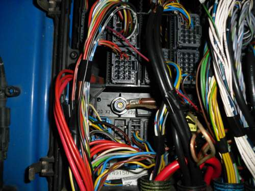

Ob die Aufbauerelektrik (Bild 2) so viel Strom auf mal abkann, muss ich erst nachlesen.
unter 6 Quadrat sollte das Kabel Plus und Masse aber nicht gehen,
dauert sonst zu lange bis der Kaffee durch ist !
die Sicherungen im Innenraum scheiden alle aus,
außer wenn das rote Kabel wie im Bild von Helikopter für
die Mikrowelle drin liegt !
