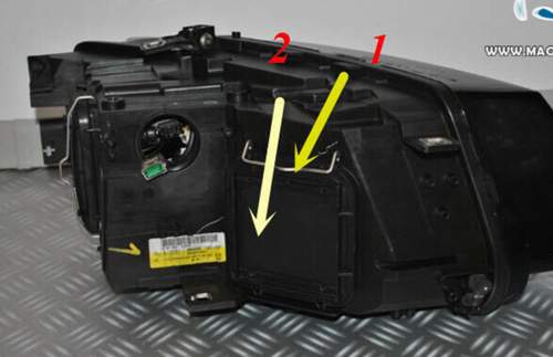

ein Tausch der LED ist bei Audi "derzeit nicht vorgesehen". Ein Steuergerät für das Tagfahrlicht gibt es meines Wissens nach nicht sondern nur ein "Leistungsmodul" zwischen Steuergerät Leuchtweitenregelung und Scheinwerfer links bzw. rechts.
Gruß Walter
Hier
1.Hebel entriegeln
2. Plastikabedeckung entfernen
2 Schrauben am Steuergerät lösen.
Fertig
hier
Led1
Vielen Dank für die schnellen Antworten und 10000 Dank an darek1966 für die ausführlichen Bilder!!!!!!

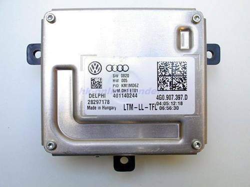

mein Sachstand ist immer noch wie in Antwort Nr. 1.
Versuche doch das Bauteil aus der Bildanlage (= Leistungsmodul Tagfahrlicht) zu finden.
Gruß Walter
4g0-907-397d-2
die Ansteuerung erfogt über das Bordnetzsteuergerät über ein PWM Signal.
