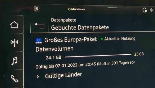

gibt es im Forum zufällig jemanden, bei dem das WLAN in seinem Q3 Model 2020 über eines der von Cubic Telecom angebotenen Datenpakete funktioniert?
Mir ist bekannt, dass dafür auch eine eigene SIM-Karte in den zweiten Slot eingesetzt werden kann. Dann funktionieren aber alle Audi Connect Dienste über diese und nicht die ab Werk verbaute Karte.

Ja, ohne Probleme.Wird das Datenpaket im MMI unter Einstellungen>Verbindungen>Datenpakete>Gebuchte Datenpakete angezeigt? Bei mir erscheint der Hinweis sich mit dem Support in Verbindung zu setzen. Das WLAN und die Nutzung des Cubic-Datenpakets funktioniert. Nur im MMI wird es nach wie vor, bis auf den Hinweis den Support zu kontaktieren, nicht angezeigt. Das Buchen eines Datenpakets ist über das MMI möglich, es erscheint aber nicht im Audi-Cubic-Dashboard. Und funktionieren tut es dann auch nicht. Zumindest bei mir.
Ab heute soll es laut einer schriftlichen Mitteilung von Cubic ein Update von AUDI geben. Diesbezüglich bin ich mit Cubic und AUDI noch in Kontakt.
@Byfahrer schrieb am 12. März 2021 um 00:52:33 Uhr:
Es funktioniert. Ein Wunder! Direkt nach dem angekündigten Update. Sehr wahrscheinlich hat AUDI die Paketdaten von der einen, der Cubic-Datenbank in die AUDI-Cubic-Datenbank verschoben. Seither ist beim Cubic Dashboard für AUDI nach dem Login das Datenpaket zu sehen. Heißt: Das MMI ist mit der Datenbank dieses Dasboards verbunden. Vorher lagen die Daten auf einer anderen Datenbank. Wie dem auch sei, Hauptsache es geht nach einem Jahr endlich. Mit Ruhm hat sich AUDI dabei nicht bekleckert.

Angeblich ein internes Update auf den AUDI-Servern. Nicht beim Fahrzeug. Und auch nicht von Cubic. Man muß sich um nichts kümmern.
Bei mir geht es seit gestern auch, nachdem Cubic vorher 2-3- Wochen irgendwelche serverseitigen updates gemacht hat.
Lt. Cubic soll es nun dauerhaft gehen, wenn der Server läuft. Als Entschädigung wurde mein Datenpaket von Cubic entsprechend verlängert, da ich 14 tage offline war.
