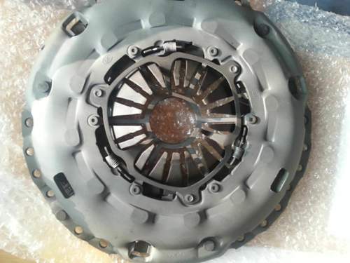

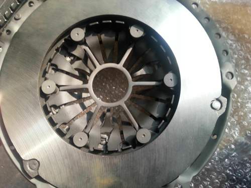

Hallo Leute,
habe das fast gleiche Kupplungsproblem wie so viele hier.
Habe mir einen angeblichen Sachs-Kit (ZMS (Sachs), Ausrücklager (Sachs), Kupplungsautomat (Luk) und Kupplung (LuK)) kommen lassen. Wie ihr sehen könnt, sind LuK-Teile dabei.
Wäre ja alles kein Problem, wenn ich nicht gelesen hätte, dass LuK-Kupplungen immer mit Spezialwerkzeug eingebaut werden müssen.
Habe jetzt kein Spezialwerkzeug und will auch keines kaufen. Wenn ich die Kupplungsscheibe und dien Automaten auf das ZMS lege, müßte doch ein Zentrierdorn ausreichend sein, da ich die Schrauben dann ohnehin alle gleichmäßig und langsam beiziehen werde.
Ich hänge hier mal zwei Bilder meines neuen LuK-Automaten an. Wäre nett, wenn mir jemand sagen kann, dass ich es auch ohne das Spezialwerkzeug einbauen kann. Wenn nicht, würde mich echt mal interessieren, weßhelb das so ist.
Würde mich über erklärende Antworten sehr freuen.
20170405-085231-kd
20170405-085353-kd
das Problem ist, das diese Kupplungen selbst nachstellend sind und zum Einbau eben eigentlich vorgespannt werden sollen, damit die Selbstnachstellung nicht schon beim Anbau auslöst ... kann passieren, muss aber nicht . Haben schon einige so eine Kupplung auch ohne das Werkzeug eingebaut .
Jedoch darfst Du die Schrauben keinesfalls wieder lösen, dann kommt die Selbstnachstellung und der Automat ist nicht mehr zu gebrauchen ....
Du hast also genau einen Versuch und die Kupplung muss exakt zentriert sitzen .......
Mir wäre das zu heikel, deshalb empfehle ich grundsätzlich die Sachs X-Tend Kupplung , für die das Spannwerkzeug nicht gebraucht wird.....
