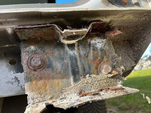

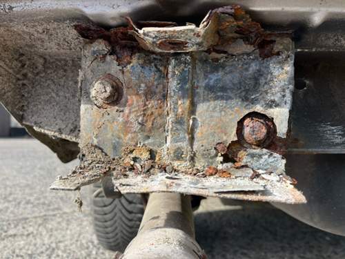

Die Stoßstangenhalter waren echt fertig, was man so gar nicht richtig gesehen hat.
Alles großflächig geschliffen, entrostet, grundiert, verzinkt, geflutet und versiegelt🙂

Sehr gut! Ach deine Halter sehen doch noch gut aus! 🙂
Flugrost^^ gab hier jedoch schon Kandidaten mit noch weniger Blech, da hat nur noch der gute Wille gehalten🙂
