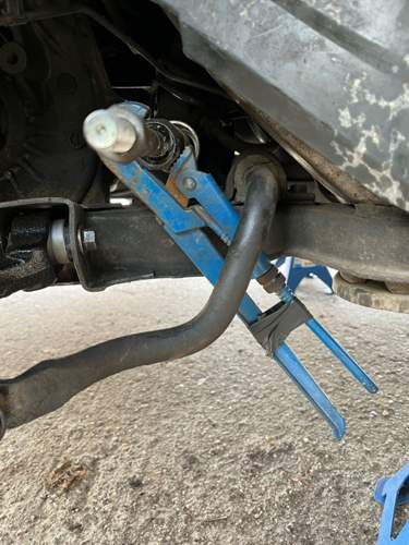

@dementedarego schrieb am 21. März 2022 um 22:23:59 Uhr:
Diesen „Pömpel“ hab ich noch nie gebraucht. Hab glaube immer eine Wasserpumpenzange genommen oder so. Geht jedenfalls recht easy.
Zu beachten ist dass du auf jeden Fall danach eine Achsvermessung machen lassen solltest.
Ich persönlich würde auch empfehlen gleich beide Seiten machen. Nur eine macht mMn. wenig sinn.
Lass mal das Gewinde auf der anderen Seite fest sein und dann bekommt man die nicht mehr ordentlich eingestellt oder nur mit roher Gewalt.
Hier geht leider so gar nichts easy😁
Hat vlt noch jmd ein Tipp?!
Ansonsten muss ich mir dieses Werkzeug leihen.
Hast du mit einer großer Rohrpumpenzange probiert?
Hab die Zange wie auf dem Bild zusehen mit Klebeband fixiert und bin dann von vorne mit dem Fuß voraus unters Auto, um so Kraft auszuüben.
Hat super funktioniert falls mal jmd ähnliche wenig power in den Armen hat🙂
