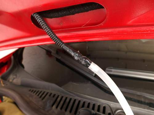

nachdem es nun endlich draußen mal warm genug ist, habe ich mich der gebrochenen Leitung angenommen und sie gleich bis in die Haube ausgewechselt. Ich hatte sie ja inzwischen mal provisorisch mit Schrumpfschlauch geflickt, was aber nicht wirklich dicht war. Der neue Schlauch hat innen 4mm/ außen 7mm, das paßt.

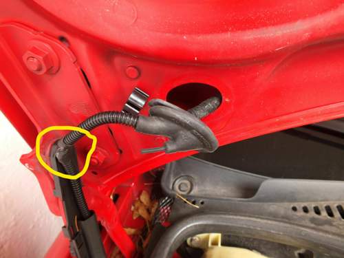

Ich habe jetzt zwei neue Silikonschläuche in die Haube bis zu den Düsen eingezogen und im Knickschutz am Haubenscharnier den perfekten Platz zum Stückeln der neuen auf die alte Leitung gefunden.

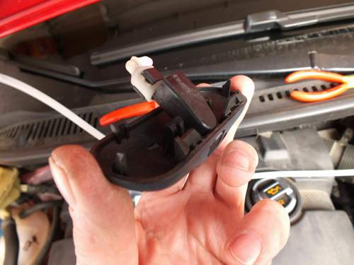

Beim Abziehen der Düsen aufpassen, dass die Nasen nicht brechen (erster Schritt).
Jetzt die beiden alten Leitungen mit je einem neuen Schlauch zusammenhänden; ich hab das noch mit Isoband gesichert, damit mit ja keiner der Schläuch beim Einziehen rausrutscht.
Jetzt beide zusammen durch das Loch rausziehen (zusammen geht viel besser). Den Gummistopfen dort bekommt man nach einer Silikondusche gut vom alten Schlauch ab.
Zum Verbinden habe ich den alten Abzweig-Verbinder in der Motorhaube gneommen und unten wurde ein neuer verbaut. Die Verbindungsstellen habe ich noch mit Isolierband gegen zurückrutschen gesichert. Ich weiß nicht, ob es das braucht, aber der Aufwand ist ja klein.

Bruchstelle
Vorsicht bei den Clips
Neue an alte Leitung anhängen
