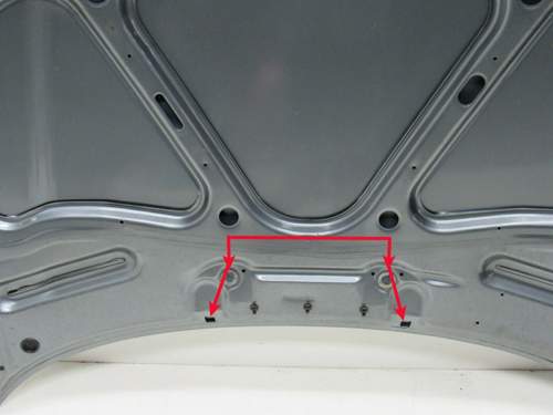

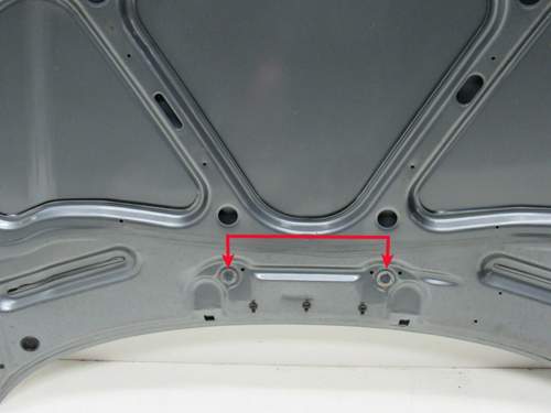

Ich bin gerade dabei meinen S4 VFL. auf Facelift umzubauen.
Ich habe nun schon vorne die große Wasserkasten-Abedeckung vom Facelift und auch die beiden Wasserabweißer vom Facelift. Das passt alles ganz gut :-).

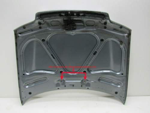

Da ich auch gerne die FL-Motorhaube montieren will (aufgrund der Wischwasser-Spritzdüsen auf der Motorhaube beim VFL) stellt sich mir die Frage, wo befinden sich die Spritzdüsen beim Facelift ?
Beim Einbau der Wasserabweißer ist mir nichts aufgefallen wo die sitzen könnten. Die müssen doch irgendwie da unten bei den Wasserabweisern sitzen oder irre ich mich ?
Danke schon mal :-)

Die sind unter der Motorhaube.
Die sind also auf der Unterseite der Motorhaube befestigt ?

Hier sind mal Bilder für dich.
PS. Lasse dich nicht ärgern. Hier sind nun mal auch welche unterwegs die immer was schrieben müssen aber nichts zu sagen haben.
Danke für deine Hilfe und vorallem für die Bilder. Hilft mir endlich weiter :-)
Weißt du den ob es diese Facelift-Spritzdüsen noch neu bei VW gibt ?
Lg
Nicht bei VW aber bei Audi gibt es die noch😁
Teilenummern
8D0 955 988 A (rechts)
8d0 955 987 A (links)
Habe noch mal ein Bild angehangen. Da ist jetzt auch richtige stelle Markiert wo die Düsen reinkommen
Ahh super vielen Dank :-) hat mir ja doch noch wer helfen können, von wegen es weiß niemand was ich will. Schreib doch nicht Chinesisch^^
Weißt du den auch zufällig, was die Düsen kosten ?
Lg und Danke
