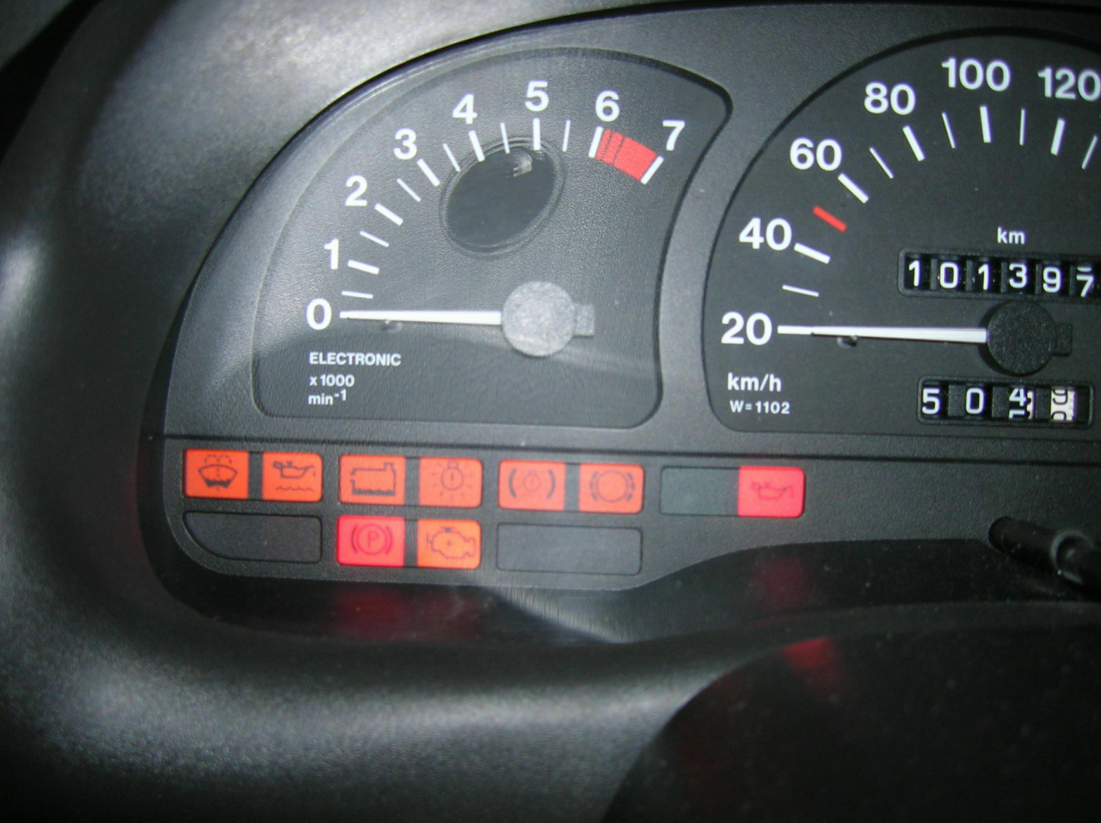

dazu habe ich die systemüberwachung die das für mich alles macht, ich brauche nur fahren und tanken.
selbst beim tank geht ein licht an das warnt wenn es knapp wird 😁
ein astra für faule fahrer die verwöhnt sind, siehe bild.
reifendrucküberwachung will ich mir eventuell auch noch zu legen, aber dann für 6 wegen dem anhänger, kostet glauge ich um die 100€

Ja das macht bei mir auch das MID :-) So ne Reifendruckkontrolle würd ich auch noch gern haben, dann hab ich auch alles.
Diese Lämpchen würden mir bestimmt auf den Geist gehen wenn die anfangen zu leuchten dann.OK, dass sollen se auch, aber die Lampe für den Wischwasserbehälter geht ja schon an, wenn der Behälter noch mind. halbvoll ist und das ist dann bestimmt nervig. Im MID kann man das dann wenigstens unterdrücken.

@pc-bastler1
wie hast du die Kontrollleuchten im Tacho nachgerüstet?
MfG
Original geschrieben von DanSiL
@pc-bastler1
MfG
gibt es beim calli und vectra-a als systemüberwachung, anzeige einbauen verkabeln.
die sensoren die über masse gehen mit einem relais auf plus umlegen und als öffner anschließen.
da sie immer ein signal bringen wenn alles in ordnung ist, das signal ist weg wenn was lehr wird
Stört dich das denn nicht? Die gehen doch schon an wenn im Behälter 1 mm an Füllhöhe fehlt 😁
bei 1/3 oder weniger inhalt geht er an, habe ihn selbst gesetzt
